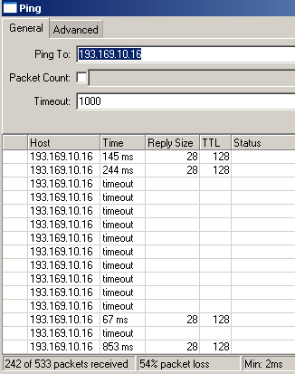

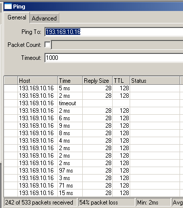

    galera infelismente o problema já começou , eu dei uns print pra vcs dar uma olhada como ta osilando..
    até pinga bem, mais do nada começa a perde pacote e o ping fica alto. na 1º figura mostra como está bom o sinal, e na 2º como o sinal fica ruim de uma hora pra outra
    me ajudem
    obrigado

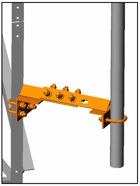

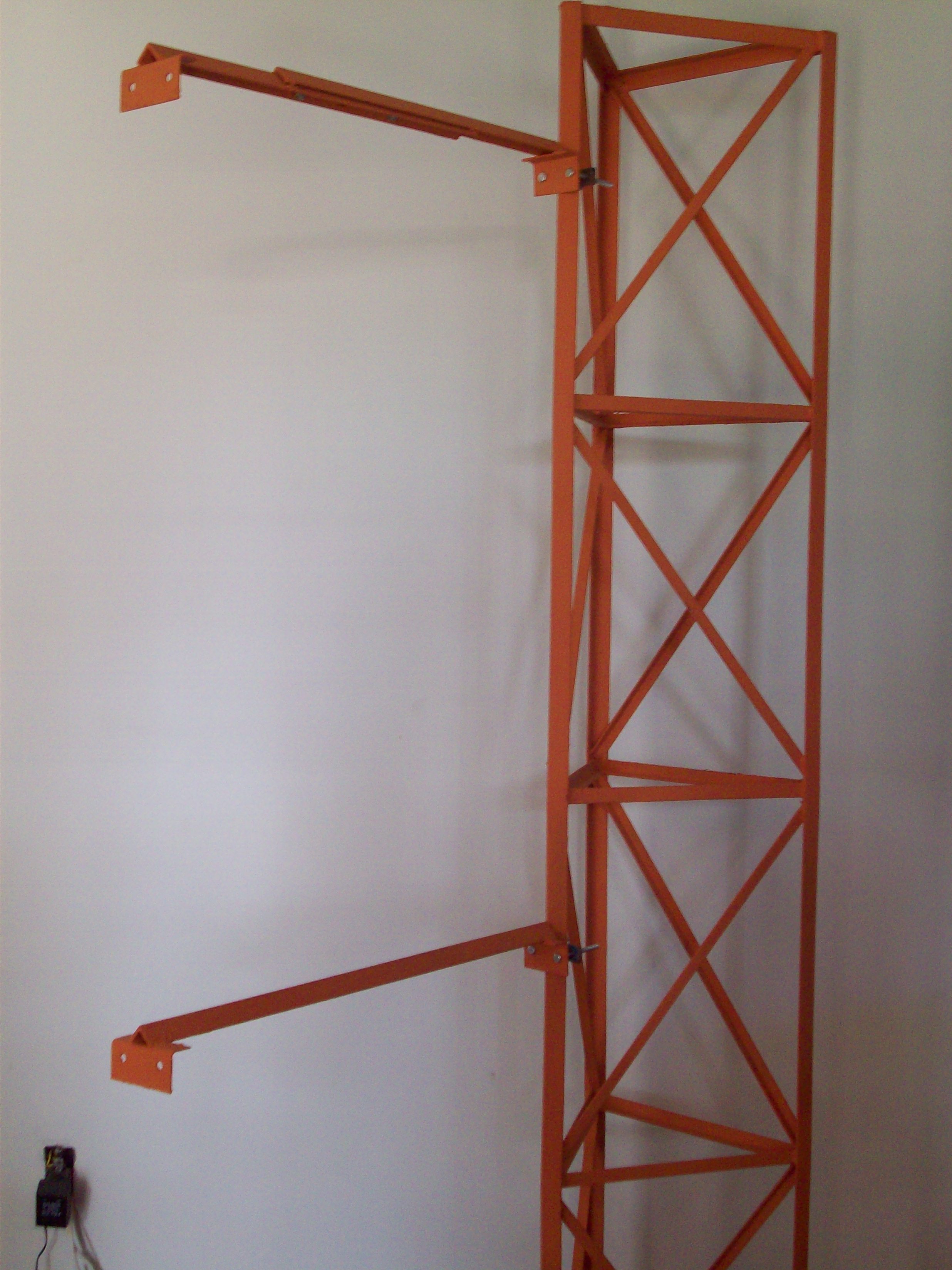

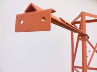

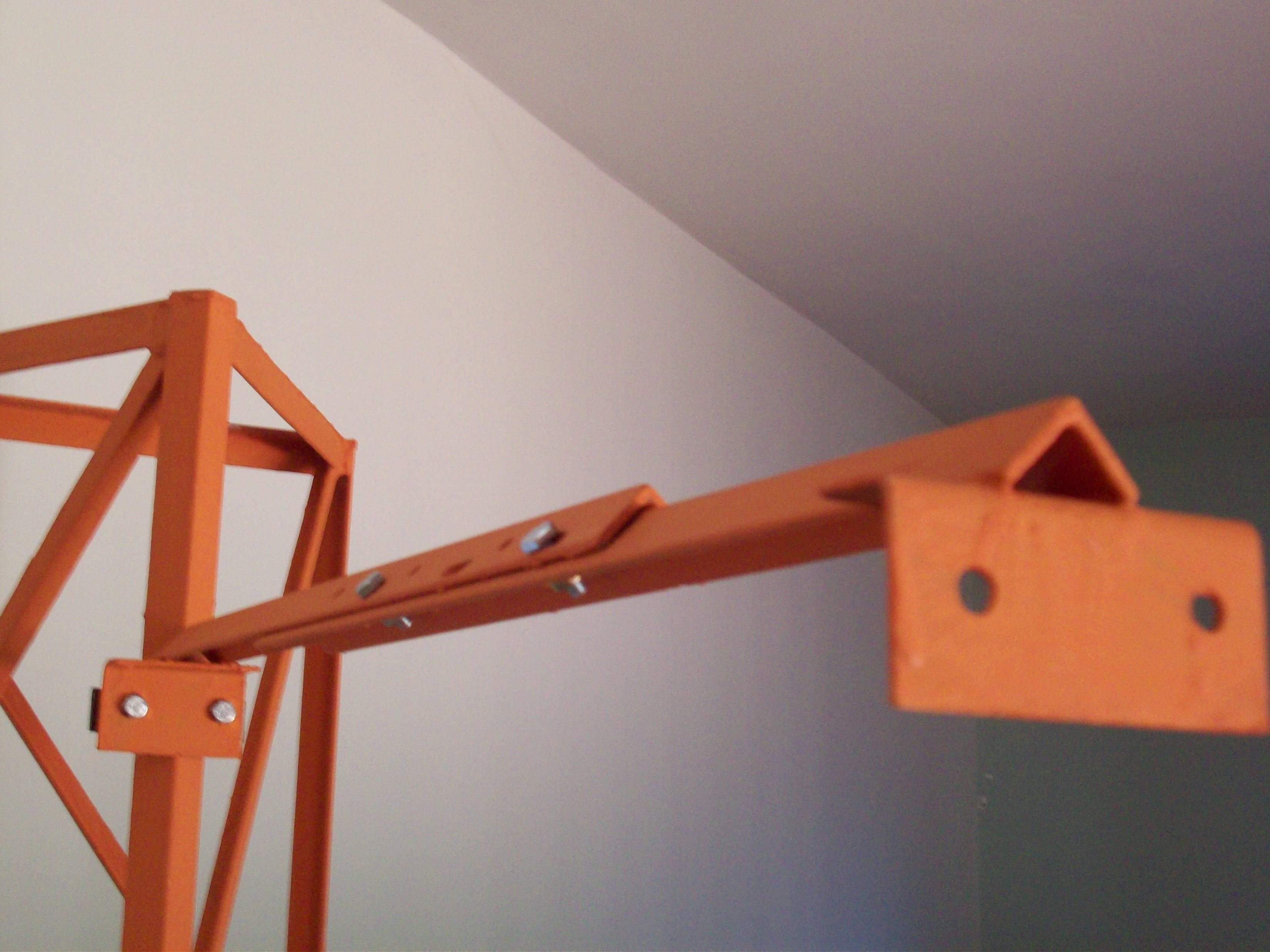

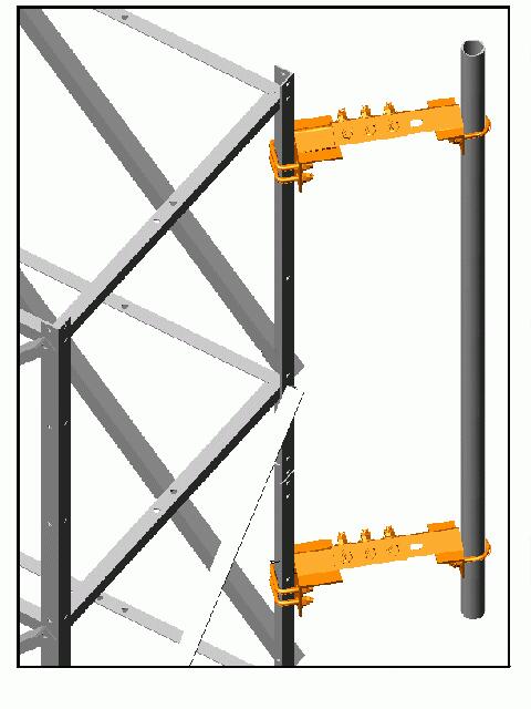

    Amigo, usa esse tipo de suporte que desenhei no cad e mandei fazer, fica excelente a fixação.
