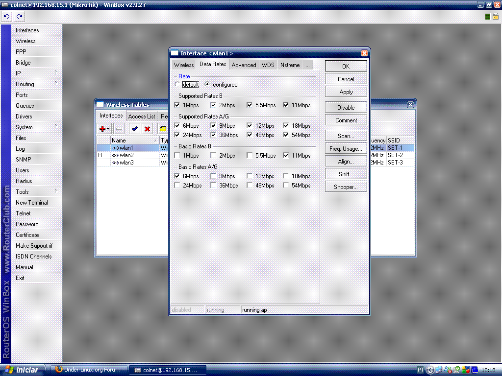

    Seguinte, estou enviando uma imagem de como esta configurado o data rates dos cartoes.
    Se eu deixar na opção default ele vai fixar em quantos MBs? ou não vai fixar em nenhum e sim na que estiver mais adequada ao sinal do cliente?
    Não foi mudado a potencia do edimax, ela está como vem de fábrica.

Nome:	         datarates.GIF
Visualizações:	467
Tamanho: 	61,8 KB

    cara assim
    nao sei porque
    mas o edimax em alguns casos nao conecta em 11Mbps
    mas geralmente na minha empresa é quando esta em potencia maxima
    para resolver este problema numa torre
    eu defini todos os clientes em 5.5Mbps 2.4Ghz-B
    eu falei para colocar em default somente para fazer um teste e ver se iria conectar

    O amigo está certo
    se setar mais do que 200mw no edimax vai dar ruido e nao vai funcionar!
