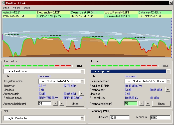

    Pessoal, precisamos fazer um enlace pra uma empresa, e fizemos o cálculo pelo radio mobile, segue abaixo a analise do mesmo. Gostariamos de saber se poderemos passar no mínimo 1 Mb neste enlace com segurança.

    Na estação perdizinha voce vai precisar aumentar a torre. Está muito obstruído, provavelmente vai perder muito pacote isso se funcionar.
    Aumente mais a altura e veja no radio mobile como que fica.

    Além de aumentar as torres, acredito que 65mts de cada lado vai dar certo,
    Opte por equipamentos bons..
    no caso 2 RB433 por exemplo, bom processamento e etc..
    feche o link e 5.8 usando as XR5 da ubiquit ..
    e por fim, faça um ponto a ponto usando 900mhz *XR9
    só pra que sirva de Backup caso o outro link caia e faça as regras pra quando um cair o outro entrar no lugar..
    Coloque No-break + baterias e corre pro abraço
