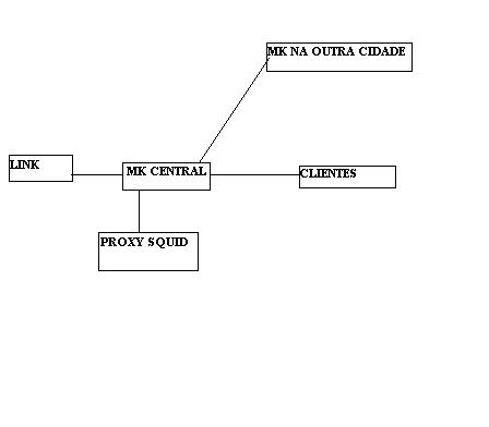

    É o seguinte pessoal, estou montando um esquema aqui no provedor, tenho um MK central, e agora vou montar outra base em uma cidade visinha onde as operadoras não estão fornecendo nem ADSL, e vou mandar internet da minha cidade pra outra, e quero controlar a outra cidade no proprio MK e não no MK central, mais quero usar o proxy q esta ligado em paralelono MK Central, tem como fazer?
    Como seria feitas configurações ?

    o seu enlace vai ser apartir do MK central ??
    Ou vc vai dividir o link antes do mk central ?
    Se for a primeira opção, imagino que automaticamente vc estará usando seu proxy central !!

    Isso mesmo iron, eu vou usar o proxy do mk central, e a internet vai passar 1º pelo MK central, depois dele vou fazer o P2P para outra cidade, eu não quero fazer WDS pra não sobrecarregar o MK central, mais o proxy vai ver usado oq esta ligado em paralrlo com o MK central, eu sou de Edealina.
