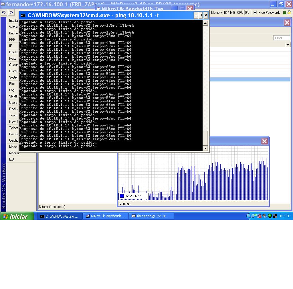

    Dá uma olhada na imagem em anexo...
    Cartao setado em 17dB, e o simples fato de mudar de canal jah melhorou bem.. mas nao tah legal ainda... por isso acho q eh interferencia. .. pois mesmo com o throughtput em 2.7mb ainda estah perdendo pacotes...

    qq coisa desativa os paines coloca um omni de 15, no cartao e testa! nao deu muita liga mete o amplificador pra testar em umas 2 horas ou uma noite, como falei no inicio acho q eh interferencia, ou talves uma possivel umidade no cabo q liga o painel, nao me lembro de ter falado q trocou os cabos!
    dai seleciona um canal com menos interferencia ai na tua cidade, e deixa rodar um pouco
    se alguem comentar do amplificador, jah vou respondendo, estamos aqui pra testar, seja no canal 14 ou com amplificador, temos q chegar na solucao
    aaa nao esqueca de cadastrar as vlans , e faca um backup antes
    Amigo,
    só li testes físicos que foram feitos. Por acaso já testou bloquear 1 wlan e ir liberando seus clientes um-a-um e testando o ping/latência? Já ocorreram vários casos de ataques as redes wireless de agachar qualquer cartão. Tem um programa que faz isso e está disponível na Net a rodo. Quando você muda o canal, e não muda o SSID, automaticamente o ataque continuará. Até que se ache o outro SSID e reconecte.
    Faça o bloqueio com Acess-List e vá liberando aos poucos, até um cliente lotdo de vírus pode fazer um estrago desses.
