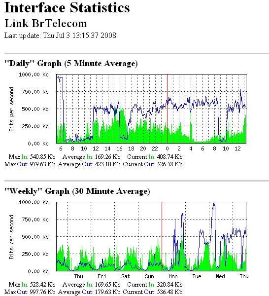

    Ha 04 dias estou com o MK apresentando alto consumo de CPU.
    Imagem 01.
    No primeiro instante apresentava link com upload e download full..
    De cara verifiquei os blouqeios de acesso externo ao proxy, tinha sumido do meu firewall filter rules, adicionei e o consumo do link de aparentemente tinha voltado ao normal.
    Achei que era só isso e tava resolvido, mas continuei acompanhando, e o cosumo de CPU permanecia elevado, muito além do normal, como podem ver na imagem 01, com pequenas quedas no processamento.
    Bom a Imagem 02 mostra que permanece apenas o upload do MK para fora elevado, conferi o grafico de todos os clientes, controle de banda dos mesmos, nem um deles apresenta taxa de upload alta ou indicio de "descontrole" de banda.
    Como podem ver na Imagem 3 que representa o trafego na bridge das 4 setoriais, la tambem não aparece taxa de upload que justifica-se o alto upload na interface do link..

    Bom suspeitando do Web-Proxy, desabilitei o mesmo...não resolveu..
    Alguem tem alguma Luz..
    Parece que tem algo rodando dentro do MK gerando trafego para o link..

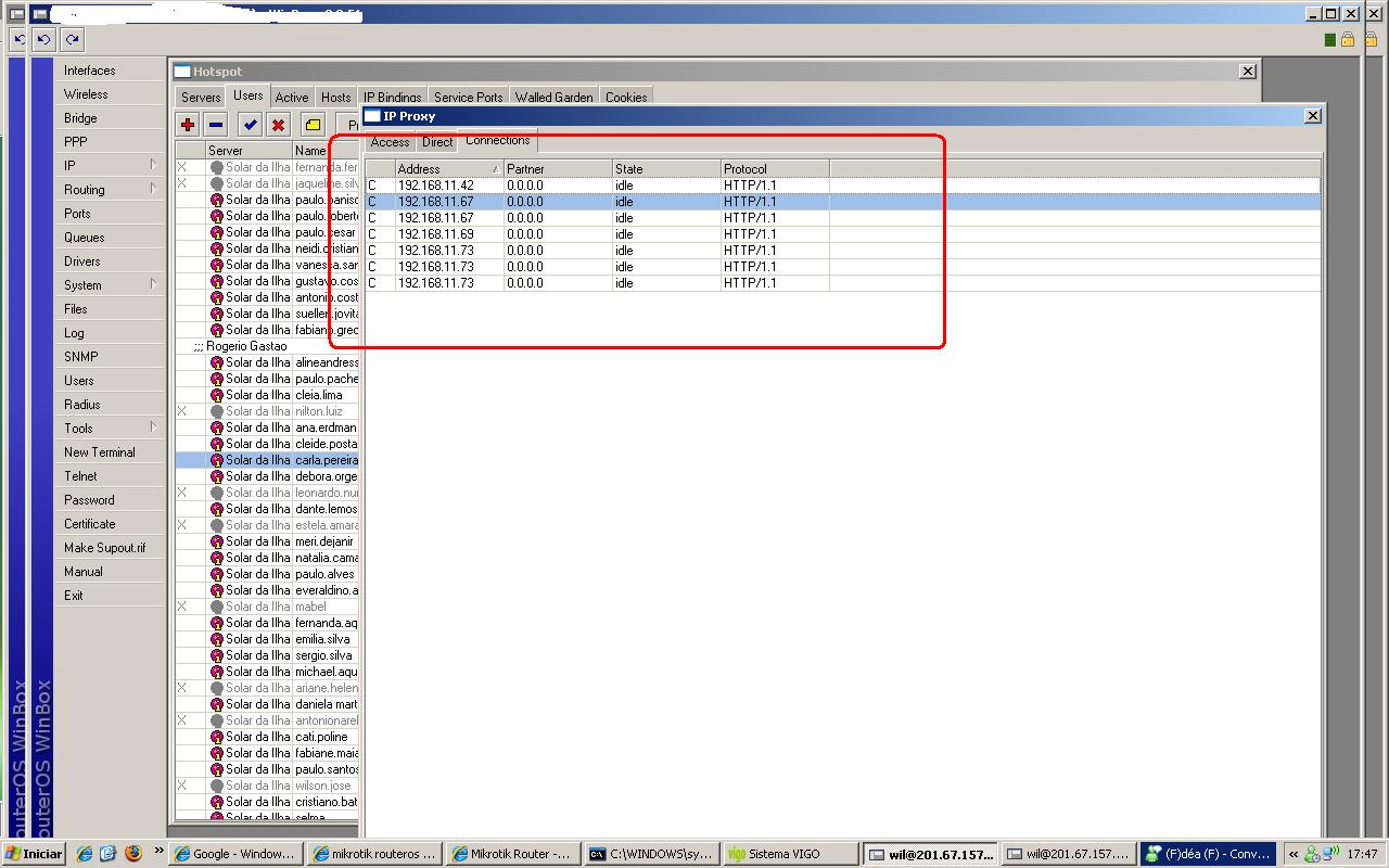

    Padrão Mais alguns detalhes...
    O trafego da alto em UDP em TCP ta normal...
    achei isto de diferente no MK...
    Please Help......
