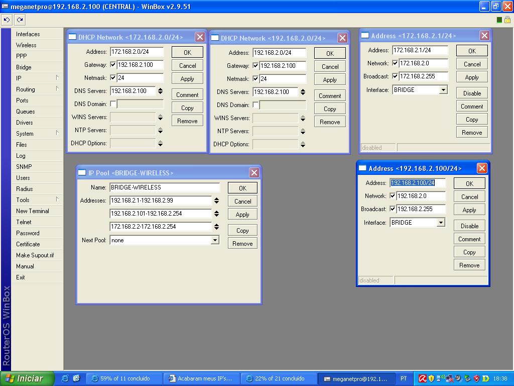

    Amigo Cria Mais Um Pool Com Mais Um Range De Ip E Coloque No Pool Q Vc Esta Usando Next Pool O Nome Do Pool Q Vc Criou
    Aqui eu adicionei mais um rage de ips na minha interface e no pool existente, depois criei mais um DHCP Network.
    Segue uma imagem do q eu fiço!
    como amigo disse vc pode criar um pool a mais e colocar next pool, dai vc configura outra faixa de ip para gateway na interface
    mas também pode mudar a mascara para 16 (255.255.0.0)
    extendendo assim seu pool para mais de 65000 máquinas
