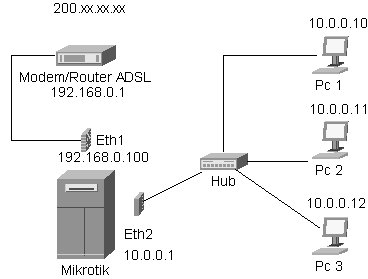

    Olá gostaria de usar o Mikrotik somente para controlar quem acessa a internet. Gostei que ele tem uma autenticação de Clientes. Não vou usa-lo para rede Wireless, somente rede cabeada.
    Conseguir instalar ele e usar o Winbox.
    Essa é minha rede.

    Não preciso de proxy para economizar banda.
    Minha duvida é quais serviços eu tenho que usar para poder compartilhar minha internet e fazer uma pagina para quando o usuário for navegar fazer um login?
    Meu Mikrotik ta zerado, acabei de instalar.

    O tipo de conexão que vc esta procurando acredito que seja hotspot. Da uma olhada no manual do David e procura por hotspot.
    Tutoriais/Wireless/guia-passoa-passo-mikrotik - UnderLinux Wiki

    Segui este artigo e deu certo. Muito Obrigado.
