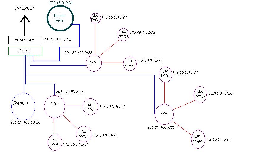

    Uma questão simples para quem entende de rotas mais a cabeça deu curto aqui e me pegou em testes que esotu fazendo, sendo assim fiz um desenho para o pessoal entender melhor e quem poder posta as sugestões.
    Informações sobre a rede
    Os MK’s com ips 201.21.160.xxx/28 vão até o RADIUS busca as informações que são escritas nele e depois o cliente vai direto para o roteador e de la para internet saindo com o ip do MK onde ele está conectado, até ai tudo bem as rotas tudo OK.
    Vamos para a duvida preciso que os MK Bridge da faixa 172.16.0.xxx/24 vai até o RADIUS buscar algumas informações também e que o Monitor da Rede com ip 172.16.0.1/24 possa ter acesso total no MK Bridge mesmo passando pela maquinas ip real MK’s.
    Isso tudo deve ser resolvido com roteamento.

    Configuração de Rotas dos MK's
    destination Gateway Pref. Source Interface
    0.0.0.0/0 201.20.160.1 Ether1-ipreal
    10.0.0.0/24 10.0.0.1 Ether2-clientes
    201.21.160.0/28 201.21.160.7 Ether1-ipreal

    Um info eu ja conseguir que os mk bridge tenha contato com o servidor radius agora so falta o caminho contrario.
    NAT !
    ou talvez se vc ativar OSPF ele vai fazer as rotas dinamicamente..
