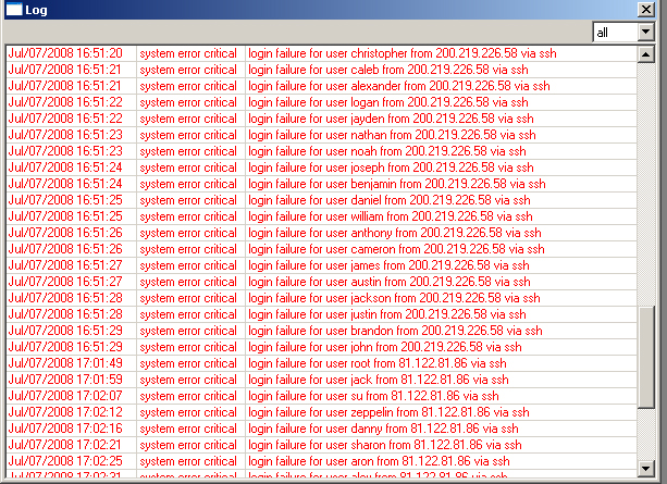

    Padrão Alguem sabe o que pode ser isto?
    galera, dei uma olhada no meu log do MK e apareceu isto que está na imagem, o que é isto? alguem tentando logar por ssh?
Nome:	         02.jpg
Visualizações:	220
Tamanho: 	565,8 KB
    Padrão hum...
    Já passei por isso ... estão tentando entrar na sua rede por SSH, aki no meu caso eu mudei a porta do SSH ... no meu caso tentaram por 5 horas seguidas .. e eu fiquei só olhando ... as tentativas sem sucesso de login !
    Citação Postado originalmente por brunorns Ver Post
    Isto é alguém querendo te ferrar.
    Coloque o ip dele no browser e veja se vai dá em algum servidor web do ip.
    Ataque Brute-Force de dicinário, para tentar invadir seu sistema via SSH. Como o amigo disso, mude a porta do SSH e tb autorize somente os ips que podem conectar por SSH no seu mikrotik e negue o restante.
    Este tipo de ataque, mesmo que não consiga invandir seu sistema, vai diminuir o desepenho do seu MKT, pois são muitas solicitações simultâneas.
    se nao usa ssh para se conectar ao mikrotik desative-o em ip -> services
    Obrigado galera, como não estou usando eu desativei o ssh.
    cara não precisava vc desabilitar vai q vc precisa entrar via ssh é só bloquear cara é so bloquear a porta 22 do seu mikrotik e pronto esses malucos não vão acessar
    Bem antes de bloquear vc deveria saber quem ta tentando ferrar com seu server, depois de descobrir o invasor, bloquear ele e dar um UP na seguranca do MK.

    é isto que eu precisava aprender, bloquear ip's externo e aumentar a segurança externa do meu MK.. mais como aprendi tudo na marra é foda configurar sem saber nd de firewall. ainda mais com o MK rodando já.
