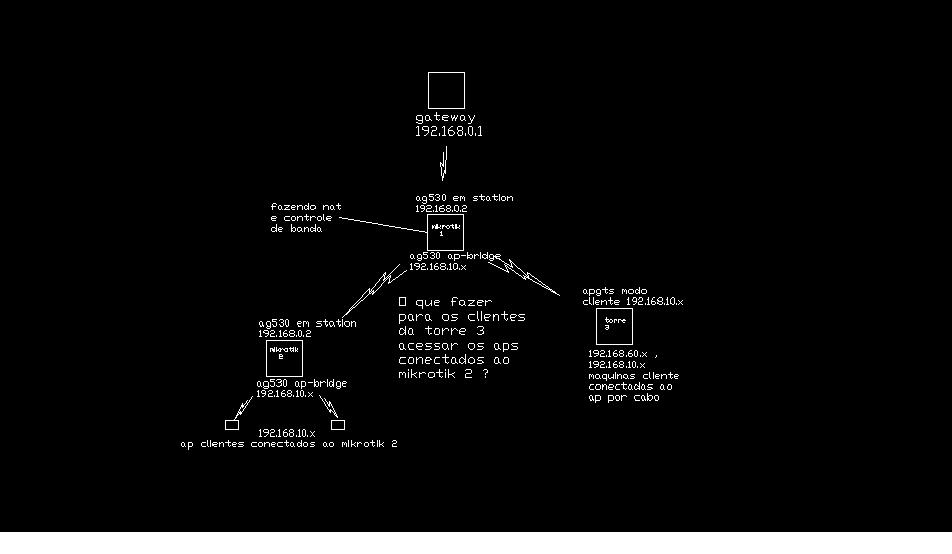

    Olá pessoal venho solicitar a ajuda de voces para acessar alguns radios da minha rede.
    Os rádios conectados ao mikrotik 1 estão com acesso normal, porém os rádios conectados ao mikrotik 2 estão sem acesso.
    Segue uma foto da situação da rede.

    Como está sua configuracao da bridge??? está setadas as interfaces corretas??? da um export nas configuracoes de seus radios e posta ai para vermos...
    Faça uma conexão pptp entre os 3 que fica legal, aí você irá acessar.
    Aqui está um material que lhe pode ser útil:
    https://under-linux.org/forums/mikro...-avancado.html
    E outro caso decida não usar pptp:
    https://under-linux.org/forums/mikro...k-solucao.html
