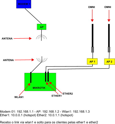

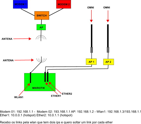

    Pessoal, continuo com dificuldades em resolver meu problema, coloquei escrens para vcs entenderem melhor meu problema.

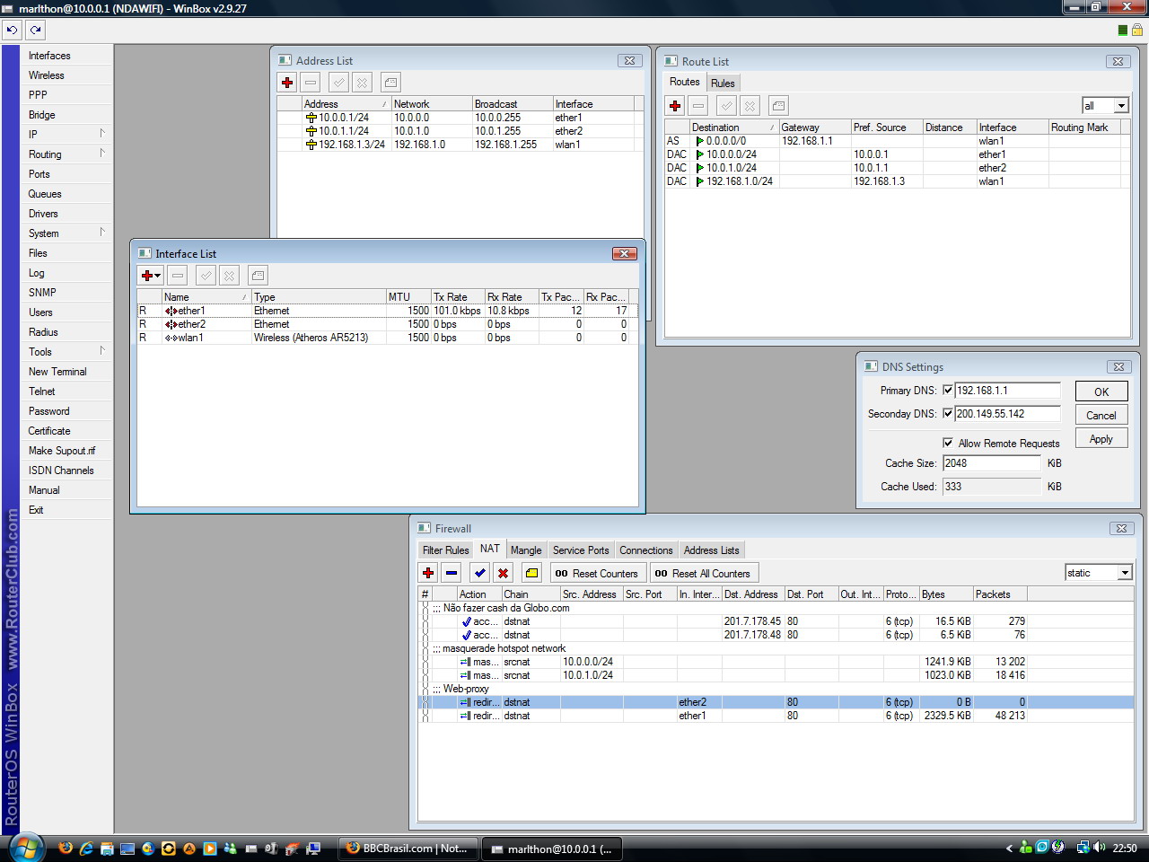

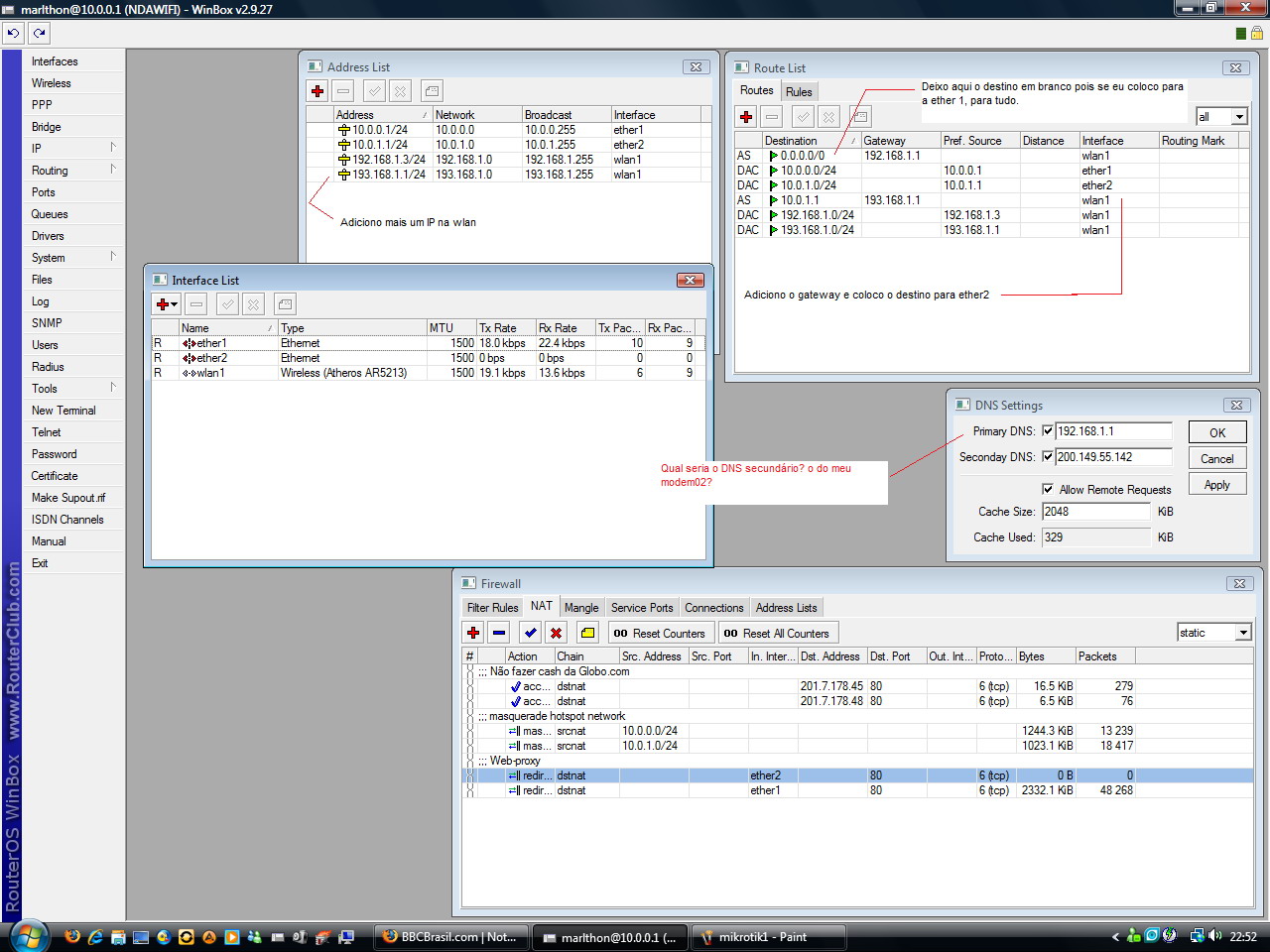

    Tenho dois links ADSL (mas onde moro não chega ADSL por isso envio para mim por direcional) e quero que cada link saia por uma ether não quero misturar, quero apenas que cada um saia por uma ether. No esquema vcs verão que recebo meus dois links por uma placa wireless (G520) Antes que mandem eu colocar um ap pra receber eu aviso que já fiz isso e deu na mesma. Quero trabalhar com os links separados, consigo receber os dois numa boa, mas não consigo fazer o link 2 funcionar ou seja ser usado pela ether2 a ether2 continua buscando link na ether1. Postei meu esquema atual (esquema1 e mikrotik1) e o esquema que quero fazer funcionar (esquema2 mikrotik2) acho que falta alguma regra no firewall ou rota, não sei, por favor me ajudem. agradeço a todos.
