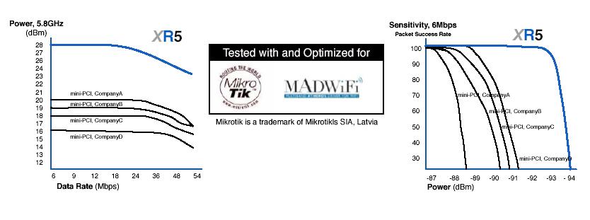

    Amigo, -81 pra XR5 é fichinha, trabalha em até-93 de sensibilidade .....agora pra esta distancia concordo com o amigo, Pode ser problema com fresnel, posta tuas cordenadas e altura das torres que calculo pra vc.......
Nome:	         xr5.JPG
Visualizações:	340
Tamanho: 	36,7 KB

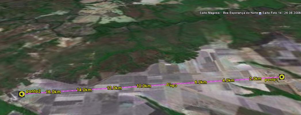

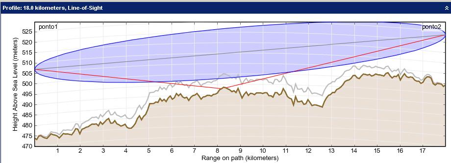

    Base s13° 30 5 21, w055° 09 0 28 altitude é de 472m a antena esta à 33m a torre é de 37m de altura possui um ponto entre meio a uns 7 km com 490m de altitude mas sem obstáculos é lavoura de soja e a outra torre s13° 36 3 03, w055° 01 7 81 está á 18km altitude de 506m com a antena à 24m do solo a torre tem 25m.

    Amigo a zona fresnel esta limpa ,veja as imagens e veja se fecha a localizaçao, recomendo cartoes SR5.
    Abraços.
Nome:	         imagem.JPG
Visualizações:	345
Tamanho: 	48,0 KB
ID:      	3021   Clique na imagem para uma versão maior
Nome:	         imagem2.JPG
Visualizações:	330
Tamanho: 	49,1 KB
