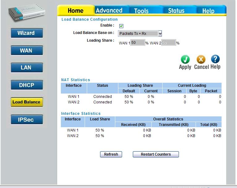

    Tenho aqui utilizo normal, pluguei dois modens velox como bridge é claro configurei eles no balanceador cada um com suas respectivas senhas sendo os dois link de 1mb cada, o balanceador estar fazendo a parte dele no trabalho certinho 50% pra cada um. Estou te enviando a imagem dele em funcionamento.
    Saca só ai..
Nome:	         Dlink BL.JPG
Visualizações:	2621
Tamanho: 	58,8 KB

    poderia me passar a configuração exata de como foi feita? E sobre o desempenho, melhorou muito? Parece que vc esta fazendo da forma que eu quero dividindo os pacotes ne! Tentei e deu 75% para um, e 25% para outro, virou uma carroça.
