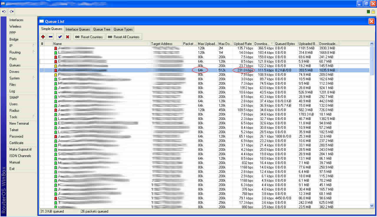

    Padrão upload libero 64 e o cliente faz a 256?
    ola amigos estou com um duvida aqui no meu provedor tem um cliente que unsa e ta mais de upload do que esta liberado por que?
Nome:	         mkqueues.jpg
Visualizações:	205
Tamanho: 	93,0 KB
    ficou constante isso ?
    da um TORCH e filtr ao ip do cliente... e veja para onde ele esta usando o upload !!
    com certeza e P2P ou algum progrma que encripta o trafico, tipo orbit etc..
    investigue se esse trafego está saindo para a internet! isso porque alguns vírus disparam icmps contra a torre mesmo que esta não responda, assim parece que ele está com upload mais do que permitdo, mas na verdade esses pacotes estão sendo dropados.

    aqui as vezes acontece isso também
    ja vi um cliente c/ 128k de upload usando 270k, nao tenho regras p/ p2p nem nada, só as queues dos clientes normal
    dei um torch no ip desse cliente e aparentemente todas as conexoes sao normais
    mas na queue ficava entre 250 e 270
    já é a segunda vez que acontece isso, a outra vez foi c/ outro cliente
