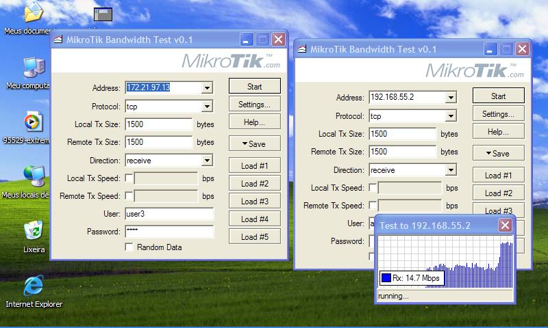

A primeira foto, mostra eu fazendo o btest nos 2 ptp que fiz.
RB-A--->
RB-C
RB-B--- >

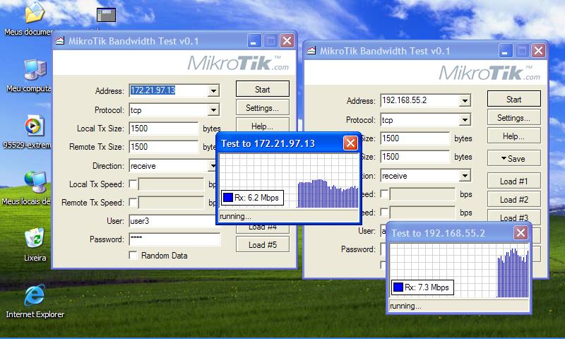

e na segunda foto, é apenas um dos ptp fazendo o teste de throughput, olha qu estranho!!
quando deixo apenas um, a velocidade aumenta, quando ponho os 2 juntos cai na metade!!
