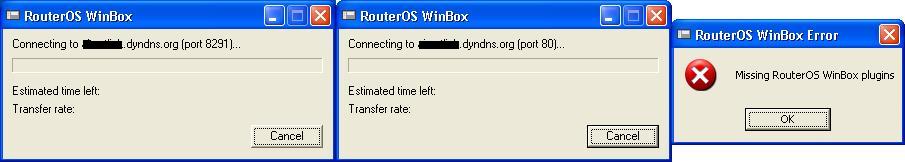

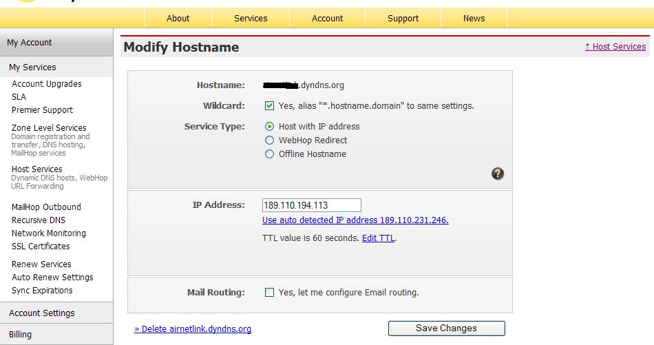

    Pessoal já to ficando doido, tentei os scripts que vocês passaram mais sem sucesso.
    O script do amigo alencar2 aparece no log "ddns errot Authentication Failure", tentei com as contas que criei do no-ip, dyndns e changeip.
    E do amigo roberto21 e multlink no log aparece "DDNS: Begin" e tambem não consigo.
    na figura abaixo que postei aparece o erro no winbox, e no dyndns eu notei que naum atualiza o ip, só atualiza quando eu clico
    "Use auto detected IP address 189.110.231.246", ai eu consigo, mais isso pra mim não é interessante eu ficar clicando nesse link.
