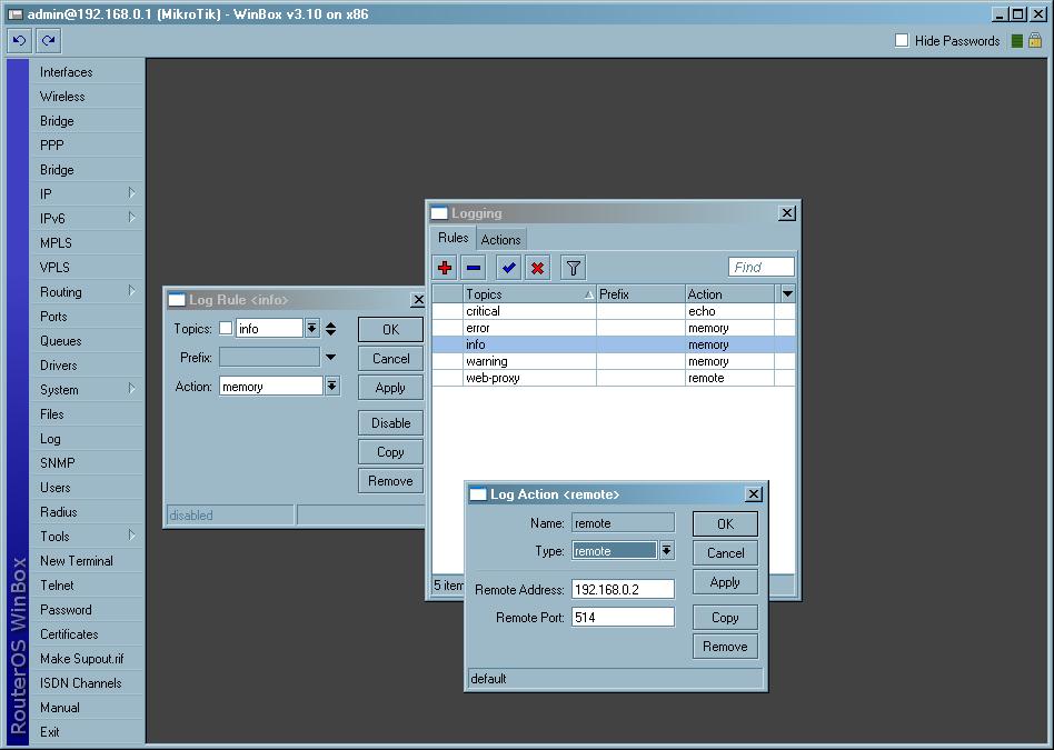

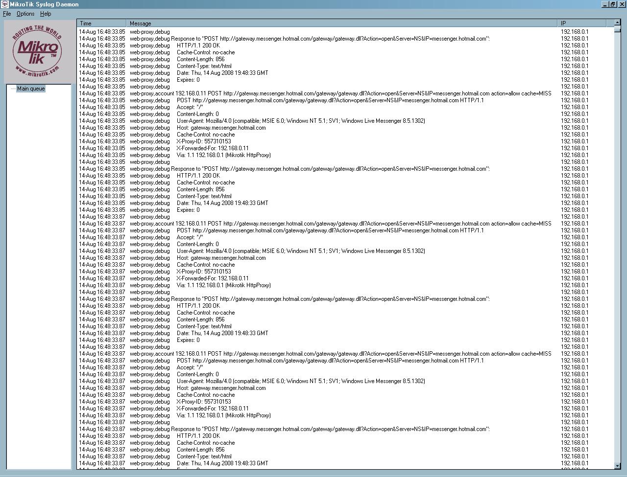

    Amigo Celso, vc pode me indicar um programa pra eu poder monitorar quem acessa sites pornos?
    que não seja o MT_Syslog hehehe... muito fraquinho e com ele só vejo o IP do servidor
    ps: uso hotspot + user manager + web-proxy

    Boa noite, eu usei o MT_syslog 1 vez e funcionou que é uma beleza, aparecia todas as informações que eu precisava, como: hora, ip e site que entraram. O seu mikrotik deve estar com alguma configuração errada. Vou procurar a configuração correta e posto pra voce aqui, pois aquela do meu tuto ao que se refere ao monitoramento esta muito fraquinha.

    achei, em system logging voce adiciona, ou muda na regra info coloca em remote, nao esquece de colocar o ip da maquina que vai receber a informação na outra aba.

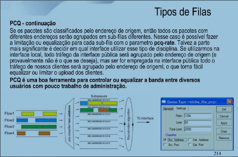

    Amigo Celso, otimo Tutorial vi um controle de pcq. o que vem a ser PCQ?
    www.oformatador.com.br
    Formatação de computadores e notebooks em Itajaí e Balneário Camboriú
    Contato 47 99791-3161
Nome:	         pcq.JPG
Visualizações:	134
Tamanho: 	93,6 KB
    Última edição por celsocw; 06-07-2019 às 15:34.
    Citação Postado originalmente por alencar2 Ver Post
    pelo que estou vendo, apenas seu web-proxy esta em remote. Bota o INFO tambem em remote e tira do memory
