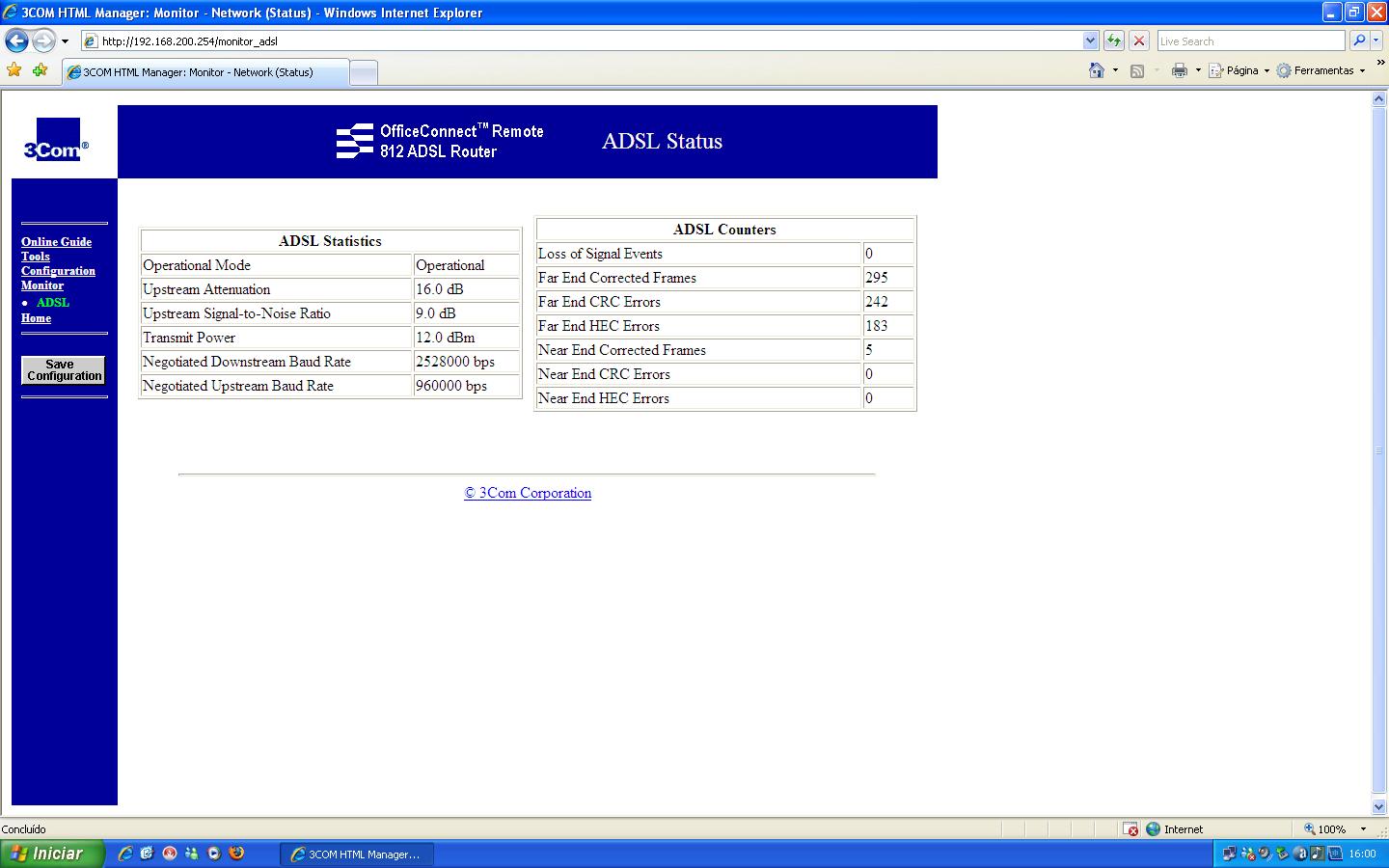

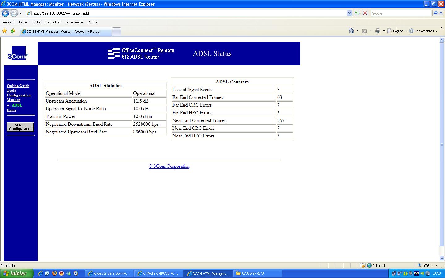

    Tenho dois roteadores Modem Roteador ADSL 3Com 812 e me digam o que significa na imagem 1 e na imagem 2 os erros ocorridos,porque a net do modem 2 ta uma merda.

    nos dois modems o sinal ruido está muito baixo, o ideal é ficar acima de 20dB, e os erros podem ser causados por:
    - par metálico com defeito
    - modem com defeito
    - defeito no DSLAN adsl, etc...
    tem.. ligue para sua operadora e diga que está com muitos erros na conexão adsl e é para verificarem o par metálico.
    Liguei para a operadora CTBC que me falo que ia mandar um tecnico em casa,mas se o problema não for na ctbc ia me cobrar 45 reais.
    Na verdade a CTBC ta uma merda aqui já,e o duro que é só ela que pode fornecer sinal aqui.
    cara... então faça o seguinte, elimine a rede interna, faca um teste, puxe um fio da entrada até o modem e veja como ficará o sinal, se continuarão os erros, etc..
    Vo puxar um fio do telefone da entrada da casa depois posto aqui para ver como fico.

    hum para dar uma opinião um cliente meu estava com problema quando foi verificar tinha um telefone gerando ruido na estrutura interna dele
    é.. tem essa também..
    mas para eliminar qualquer interferência da rede interna sugeri para pegar direto da entrada e ligar no modem.
    Valeu galera pelas dicas ai e resolvi me problema trocando o cabo telefonico desde de a entrada até o modem,valeu pela atenção de todos.
