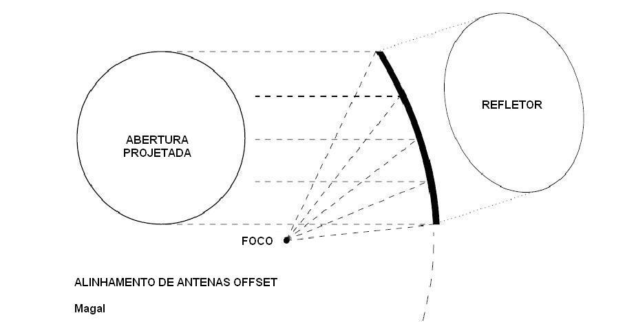

    Presta atenção na maneira correta de fazer o alinhamento de antenas offset, para não apanhar muito.
Nome:	         offset1.JPG
Visualizações:	126
Tamanho: 	29,1 KB
    Valeu magal, muito bom!
