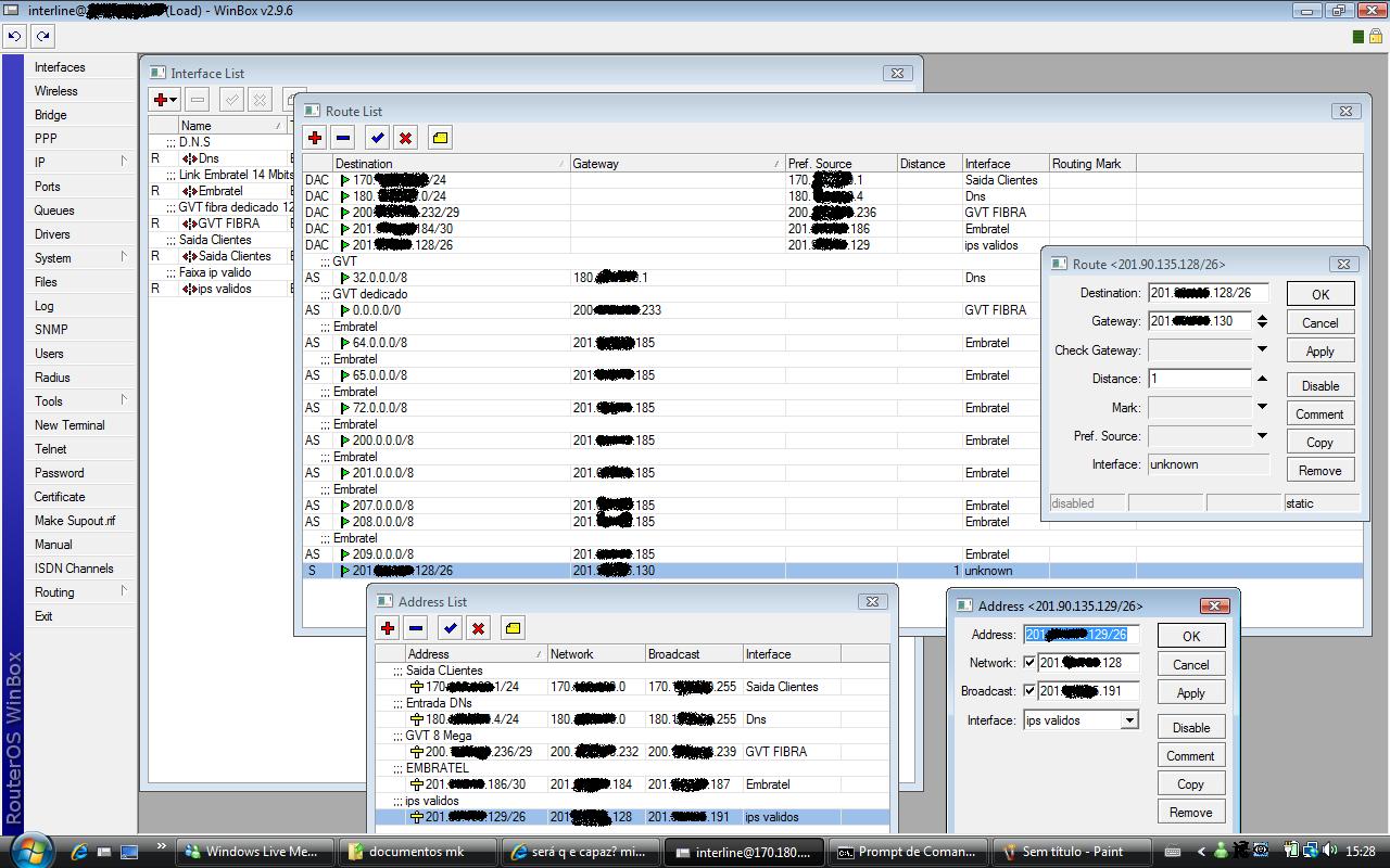

    nao roda :S
    fiz um anexo ae do que eu fiz, e a rota sempre fica com um "S", nao da "AS" intao nao passa ne ...
    assim,
    de dentro do servidor pingo o mk, normal pq acabou estando dentro da mesma rede
    este mk ja esta gerenciando outras coisas, tipo um "balanceamento" pois tenho 2 links dedicados conectado a ele, o q eu fiz, adicionei outra placa de rede, somente para os ips validos, mais acaba nao funcionando.
    segue uma imagem em anexo, de como eu estou procedendo aqui.
    de uma olhada e vamos ver se conseguimos solucionar esta rs...
    abraços
Nome:	         MK ips validos.jpg
Visualizações:	189
Tamanho: 	188,3 KB
    Detalhe, a principio, estou usando com o ip valido um server linux, e nao mk.

    Resolvido.
    Era e foi facil rs...
    somente desliguei o router antigo, e simplismente funcionou.
    agora sim 100%
    obrigado ae pelas dicas, e nao precisou de nada daquilo nao.
    seguinte, a soluçao do meu problema foi a seguinte, nao sei se e a sua:
    Placa de rede onde recebe o link
    nela, voce coloca o ip q te deram com mascara /30
    depois adiciona em ip--route a rota, 0.0.0.0/0 para o seu gateway, o que te deram,
    ate ae ja esta funcionando.
    para utilizar os ips fornecidos pela operadora com mascara /26
    na placa de rede de saida, se teu link for
    200.200.200.128/26
    vc coloca seta ip dela 200.200.200.129/26.
    ate ae ok.
    agora nas demais maquinas, voce coloca a sequencia, ip na faixa 200.200.200.130, com mascara 255.255.255.192 e gat 200.200.200.129
    Para mim funcionou perfeitamente. e esta funcionando normal.
    qualquer duvida, posta ae e vamos analizar.
    Valeu ae pessoal
