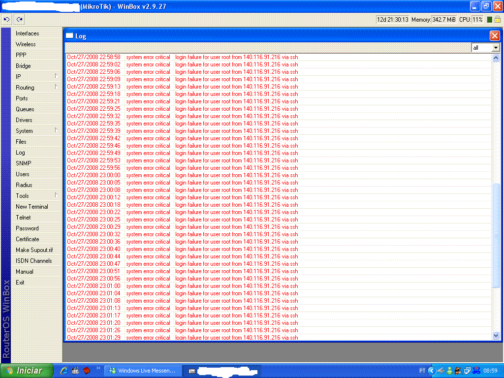

    bom dia a todos ...
    todo dia meu server esta cheio de tentativa de invasão ...
    e todo dia eu crio uma regra e bloqueio o ip q esta tentando invadir ..
    mas ja esta ficando demais .. porque cada dia é um ip diferente ...
    alguém sabe como bloquear isso ....
    deem uma olhada ai ...na imagem..
    obrigado a todos...

    cara aqui sofri com isso mas fiz um bloqueino de ssh e pronto adeus problema faz um mes q nunca mas apareceu logs
    todos os dia eu via a tela cheia hehe a regra é a sequinte
    (ip firewall filter rule chain= input/ protocol=tpc/ dst port 22/ action=drop)
    se nao fucionar poste ai pra podermos ajudar
    boa sorte hehe
    se der certo nao esqueca de agradecer blz

    Nao esquece de bloquear ftp e telnet tbm, vem varios ataques por essas portas tbm
    no forum tem varios posts sobre isso só da uma procurada

    Dica: Primeiro mude a porta do teu ssh, exemplo: 22 -> 222, assim como as portas de telnet e ftp. Somente isso creio eu q já va diminuir e muito as tentativas de acesso.
    Depois, caso necessite, aplique regras já postadas no forum (pesquisar) sobre as novas portas.

    ante de vir aki e falar m... da uma passada no wiki.mikrotik.com..
    olha esse link ai,,, essas regras detectam a tentativa de invasao via telnet e ssh, apos tantas tentativas ele joga pro address list e fica bloqueado por um determinado tempo o tal ip...veja a regra q vc vai entender..e aprender..
    Bruteforce login prevention (FTP & SSH) - MikroTik Wiki
