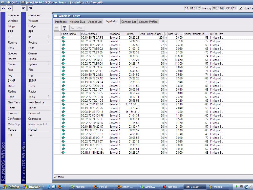

    Aqui em nosso provedor, temos o POP_1, que fica localizado aqui mesmo no terreno.
    Nela tenho um Mikrotik_PC com 3 cartões R52H e 3 setoriais Hyperlink 17dBi Vertical.

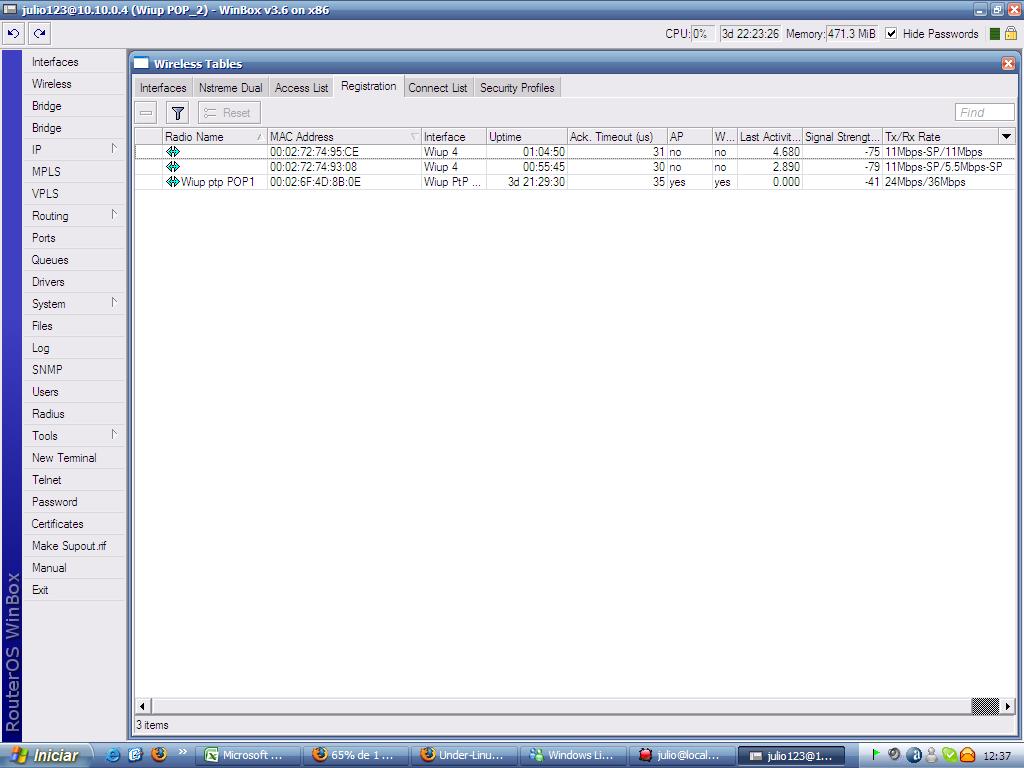

    Expandi minha rede, e criei um POP_2 que fica a uns 1,5Km de distância.
    Ela está inter-conectada a meu provedor através de um Mikrotik_PC, com o cartão
    Engenius em 5.8Ghz e uma zirok parábola.
    Nela eu tenho 1 setorial OIW 17dBi Horizontal, e 1 cartão Engenius em 2.4 B
    O ponto a ponto está OK, o problema ta em:
    Como vocês podem ver no anexo 1, o Signa vairia de -58 até -75.
    Já no POP_2 varia de -75 até -80.
    O ping ta legal: 1ms, 2ms. A internet tá muito boa, mas o que ta me preocupando é o signal alto.
    Interferencia não é, pois alem de eu colocar a polarização horizontal, escolhir um canal menos usado.
    Apesar de o acesso a net está ótimo, mas nao sei como vai ficar quando essa setorial estiver com vários clientes conectados.
    Grato,
