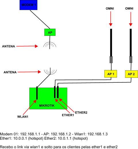

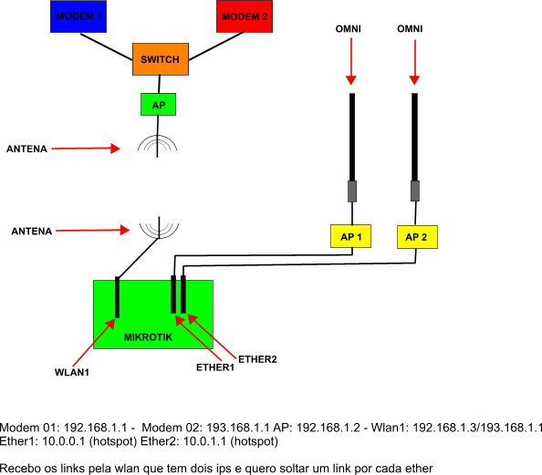

    Pessoal, continuo com dificuldades em resolver meu problema, coloquei escrens para vcs entenderem melhor meu problema.
    Tenho dois links ADSL (mas onde moro não chega ADSL por isso envio para mim por direcional) e quero que cada link saia por uma ether não quero misturar, quero apenas que cada um saia por uma ether. No esquema vcs verão que recebo meus dois links por uma placa wireless (G520) Antes que mandem eu colocar um ap pra receber eu aviso que já fiz isso e deu na mesma. Quero trabalhar com os links separados, consigo receber os dois numa boa, mas não consigo fazer o link 2 funcionar ou seja ser usado pela ether2 a ether2 continua buscando link na ether1. Postei meu esquema atual (esquema1 e mikrotik1) e o esquema que quero fazer funcionar (esquema2 mikrotik2) acho que falta alguma regra no firewall ou rota, não sei, por favor me ajudem. agradeço a todos.

    amigo no esquema 2 substitui o swith por um pc com mk
    faz o balanciamento dos links .

    Pois é... eu postei as screens para que o pessoal me ajude dentro da minha realidade entende? uso a rede em /24 não tenho como mudare isso, já imaginou mudar a mascara em todos os clientes? Eu recebo meus dois links numa placa wireless G520 e quero colocar dois ips nela... outra coisa... não quero balanceamento... quero trabalhar com dois links separados só isso, não pensei que seria tão dificil, se for pra eu gastar dinheiro eu compraria outra G520 e botava pra receber separado, ou fazia outro MK. O switch que tenho é D-link, nem sabia que tem como configurar switch. Meu rádio que envia está em bridge. Não quero baçlencear pq o AP tem limite de clientes, e o do meu link antigo está no limite, quero que os novos entrem na noma OMNI e novo link só isso. Abraços a todos.

    Estou usando /24 as ethers estão com ranges diferentes, e os modens também, acho que vcs não sacaram... Eu recebo o link dos dois modem em uma única placa wireless no MK e quero colocar dois ips nela, pra eu trabalhar. Não sou bom em MK, a ultima vez que fui fazer bridge, parou tudo aqui. tem como exemplificar?
    Na prática o que quer é uma espécie de balanceamento, porém com a divisão do tráfego efetuado com base nos ips/24.
    Os links que coloquei fazem isso. Vai ter que fazer marcação de pacotes por rede (/24) e depois direcionar cada um por um gateway.
    Já fiz algo parecido, usando dois modems adsl ligados a uma mesma porta Eth.

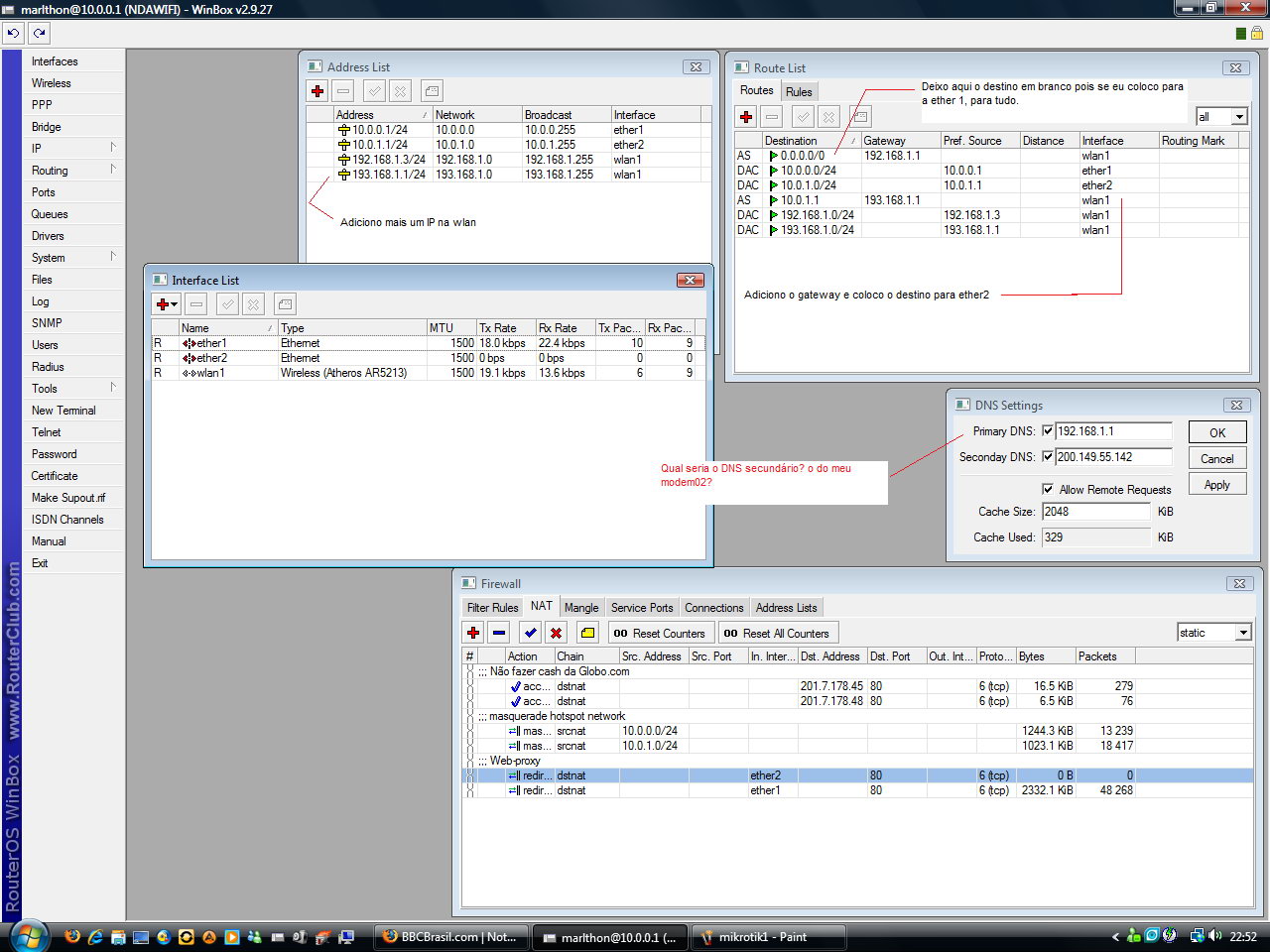

    Olha, no caso dos seus exemplos, saõ dois ADSL saindo numa LAN e no meu caso quero Dois ADSL saindo um em cada LAN, num dos exemplos tenho que dividir uma faixa de IP em dois grupos e eu não quero isso, quero Ethers diferentes com faixas diferente.

    É isso mesmo oq eu quero, mas peço que vejam minhas acreens para entenderem como minha rede está montada, e se é possível eu usar apenas uma Wlan recebendo minhas ADSL e por dois IPS nessa Wlan. Mas no grosso modo é isso mesmo q vc falou oq eu quero. acho que é o mais simples de fazer, se for preciso coloco mais uma Wlan recebendo o sinal.

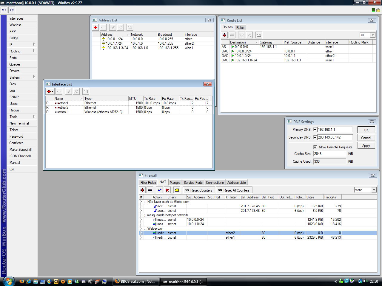

    Eu uso hotspot. O interessante é que quando eu coloco a faixa de IP da minha Ether1 no meu link Modem1 fico sem net.
