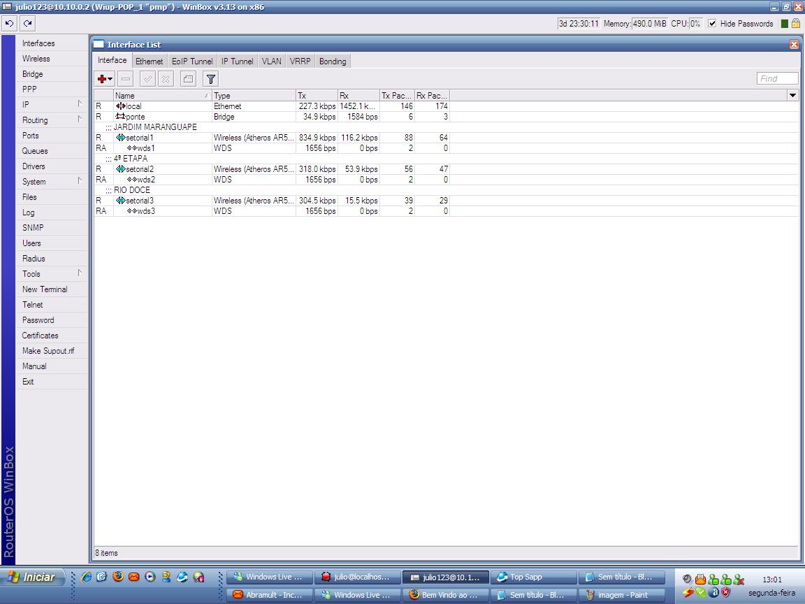

    Consegui resolver o problema da seguinte forma:
    O canal 11 e o 6 é super poluido, por isso não daria para usar
    os canais 1,6,11 para que não haja sobreposição.
    Fiz uma analize e constatei que o canal 3 é o menos poluido.
    Coloquei as 3 setoriais no mesmo canal e mesmo SSID, configurei eles
    em WDS. Os técnicos foram nos clientes que mais reclamavam de lentidão
    e verificaram que melhorou siguinificativamente a qualidade do serviço.
    Instalalei uma antena setorial OIW 17dBi Horizontal, para atender aos clientes com planos mais
    altos (300k, 600k).
    Os suportes que estamos recebendo, é proveniente de clientes que instalaram firewall, e outras besteiras.
Nome:	         wds.JPG
Visualizações:	313
Tamanho: 	107,6 KB

    A autenticação é feita em um servidor radius.
    O rádio esta simplesmente como uma bridge.
    Para evitar que o cliente fique pulando de setor em setor, cadastro o MAC dele
    no access list.
