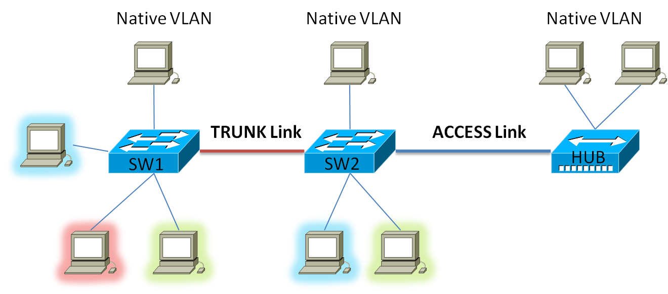

    Resumo básico da coisa (trivial):
    As portas de um switch com suporte ao padrão 802.1q podem operar de 3 modos:
    • Access - neste modo vc pode conectar qualquer dispositivo sem a necessidade de configuração de VLAN que a comunicação ocorrerá. Este tipo de porta é utilizado para acrescentar a marcação ao header do pacote quando o mesmo entra e precisa sair por uma porta trunk ou general, ou então vai servir para determinar o destino de pacotes entrando por uma interface trunk ou general com uma determinada marcação serem endereçados a esta porta, se a VID combinar. Neste modo somente uma VID (VLAN ID trafega pela interface);
    • Trunk - como o nome sugere é uma espécie de tronco, por onde vc pode permitir a passagem de uma série de VID's diferentes, no entanto o pacote precisa ter uma marcação e bater com alguma das VID's permitidas para a porta, ou seja, ao conectar um computador a uma interface trunk por exemplo, vc tem que configurar uma VID permitida pela interface trunk na interface do computador para poder se comunicar. Este tipo de porta é muito empregado em interligação de equipamentos (Switches, Routers, etc) por que possibilita o uso de uma única porta (ou mais no caso de um link ChannelGroup/PortChannel/etc) para comunicação de multiplas redes separadas na camada 2.
    • General (ou Hybrid para alguns fabricantes) - Mesmo comportamento da Trunk com o adicional de vc poder trafegar ainda nesta porta uma VID em modo Access.
    Exemplo:
Nome:	         Native+vlan.png
Visualizações:	2995
Tamanho: 	77,2 KB
