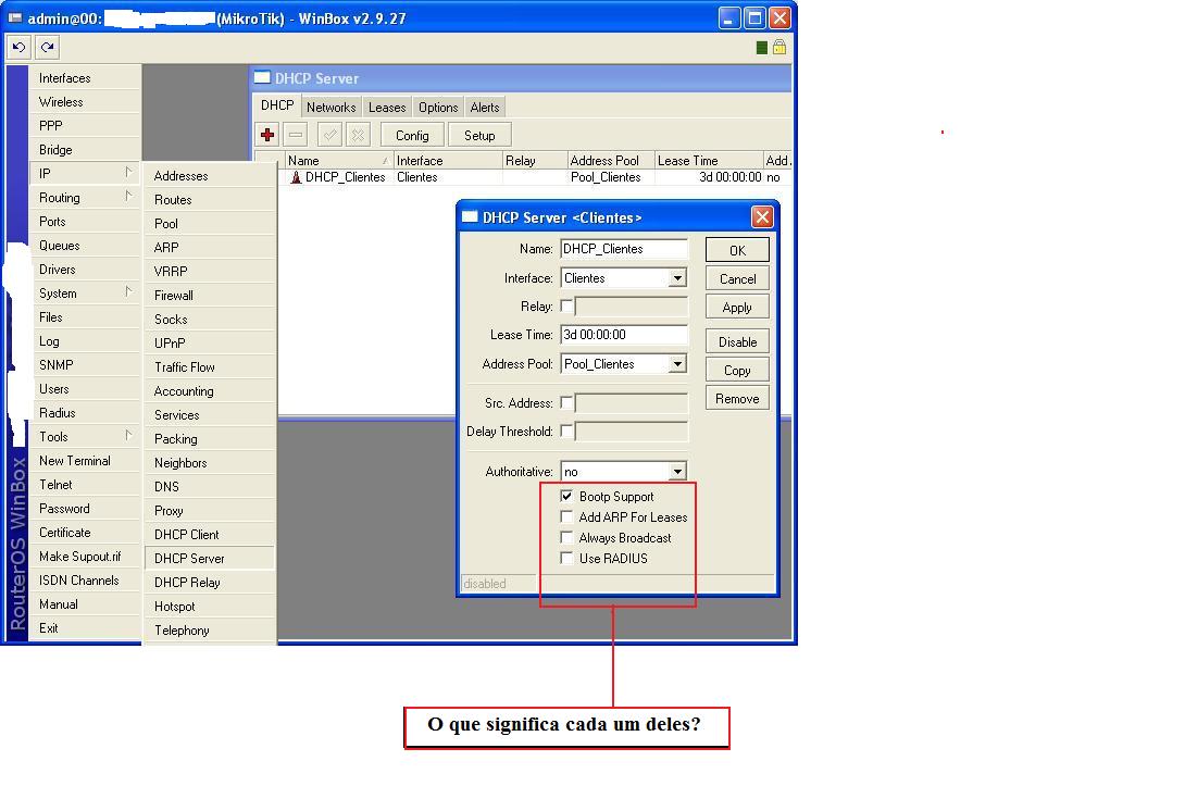

    Alguem com mais experiencia que eu pode descrever para que serve cada uma dessas o~ções no dhcp do mikrotik:
    Bootp Support
    Add ART for Leases
    Always Broadcast
    Use RADIUS
    Porque eu sabendo o que faz cada um fica facil saber para onde estou indo.
    Obrigado

    Citação Postado originalmente por FernandodeDeus Ver Post
    Bootp Support
    suporte para Bootp cliente (Bootp - boot protocol - é um tipo de protocolo usado para pegar o número ip da máquina, setar os nomes de dns e outros informações úteis.)
    Add ARP for Leases
    Este aqui adiciona uma entrada dinamica no IP ARP
    Always Broadcast
    Este aqui permite enviar e receber pedidos como broadcast
    Use RADIUS
    Este aqui usa um servidor radius para autenticar o usuário
