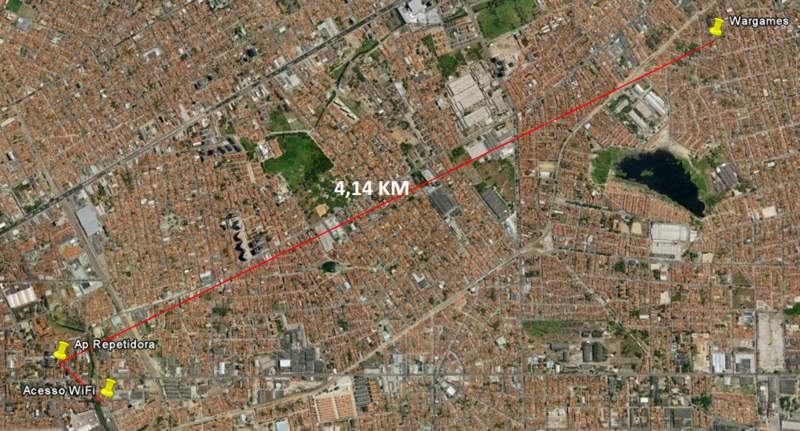

    Olha pessoal, queria saber a opnião de vocês para ponto a ponto eu quero manda meu link de 50 megas para uma destansia de 4km com visada mas eu nao sei qual o equipamento usa eu queria que voces me desse uma luiz muito obrigado desde ja.

    Bom vamos la , 1º coisa de todas é a visada !!!
    Amarre uma linha em um balão de cor vermelha e de "linha na pipa" no ponto A ou seja aonde esta a conexão de 50megas , suba o balão uns 10 - 20metros e amarre a linha do mesmo em algum local do seu TELHADO !!!
    Feito isso , vá de carro para o ponto B ou seja o lugar que vc esta pretendendo chegar com o link de 50megas usando antenas com frequencia de radio !
    Se do telhado do ponto B vc enchergar o balão já é o 1º sinal verdi porem ainda nao terminou , acompanhe abaixo do balão e veja se encherga tambem o telhado da casa ou seja , se existe uma linha reta limpa sem nada na frente entre aquele telhado de lá com este dai do ponto B !
    (para isso um Binoculos ajuda bastante tambêm) rs...
    Agora vou explicar o porque deste teste amigo de modo extremamente rapido e objetivo ok !
    Nos sistemas de internet via radio que é exatamente oque voçê pretende criar é NECESSARIO que hava VISADA entre os pontos !
    Ou seja ? NADA pode haver na frente, nem uma casa , nem um predio , uma arvore ainda vai pois isso em 99% dos casos o sinal consegue passar mas depende tb de que "arvore" estamos falando e se é apenas 1 ou 2 , 3 !
    Se for uma "florestinha" o link fica bemmm mais complicado de ser fechado !
    Apos vc ter assimilado tudo isso e feito o teste seja do meu jeito que eu te propus ou de qualquer outro metodo seu parcero e a resposta seja um cartão verdi vc pode então comprar para esta distancia de 4,12km X 50Megabits um par ( duas pois logicamente sera uma no ponto A e a outra no ponto B ) de NANOBRIDGE MIMO 5 !!!
    O site oficial do fabricante (Ubiquiti) é NanoBridge M | Ubiquiti Networks, Inc. e o preço de cada criança desta é na faixa dos pelo menos uns R$280,00 !!!

    caro edsonn o amigo aiomar esta certo e a dica dele é pratica e eficiente e principalmente barata, caso vc queira outras opçoes para fechar o link vc por usar airgidid Ubiquiti Antena Wireless Airgrid M5 Agm5-hp 23 Dbi 5.8 Ghz - R$ 202,50 en MercadoLibre sao mais baratas e passam tranquilamente esses megas que vc quer eu tenho delas aqui passando 120 mb.

    Amigos 50Mega no nanobridge ou grid ? axo meio dificil se for realmente um link full ! trabalho a algum tempo com radios da ubiquiti creio que a melhor solução para o amigo seria o rocketM5, foi testado algum tempo aki em minha rede com airgrid e nanobridge resultado satisfatorio, se vai passar o link de 50 megas passa mais nao vai ser confiavel vai de rocketM5, lembrando caso esteja errado corrijam no site eles falam em 150mps correto? mais isso e tx e rx 75mbps cada um.

    Tenho uma estação Repetidora a 6km com Nanobridge 22dbi Homologado pela anatel e está passando mais de 50mb full com visada limpa. Detalhe, o rádio é barato e já com antena inclusa.

    cara eu tenho um enlance usando airgrid e ta passando 120mb com folga de down e 75 de up com o airmax ligado
