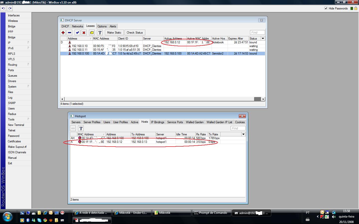

    Padrão Porque acontece isso?
    1) Porque acontece isso que demonstro na figura abaixo: O dhcp do mikrotik da um ip 192.168.1.12 e o hotspot da o ip 192.168.0.13. Sera que errei alguma coisa?
    2)Outra duvida, uma vez que cadastro o usuario e coloco ele no navegador uma vez , ele não pede mais a autenticação no hotspot e se autentica sozinho na primeira pagina que eu entro. Não teria que pedir autenticação toda vez que eu conecto na rede novamente?
    Desculpem tantas perguntas, é que o sistema é muito complexo e cheio de detalhes.
Nome:	         Duvida IP.jpg
Visualizações:	176
Tamanho: 	138,6 KB
    Citação Postado originalmente por FernandodeDeus Ver Post
    1-certamente vc colocou o pool em mais lugar por ex.
    colocou pra pegar ip do pool no dhcp ai o usuario conecta no hotspot e vc colocou para o hotspot pegar o endereço do pool tbm essa he umas das causas vc teria que postar mais informações para a gente saber responder melhor ..
    2-vc deve ter ativado para conectar por cookie he so tirar ...
    Você pode configurar o ip estaticamente (leases) e não informar nenhuma pool para o hotspot.
    tem como tirar o pool do hotspot depois de pronto?
    como vcs fazem, trabalham com dhcp ou não?
    tem sim .vai no hotspot server e tem um campo la e tira o pool dele
    e se ele direcionar para outro endereco nao vai ter problema, toque o pau
