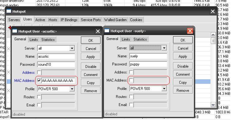

    Estou precisando criar um script no qual ele vai procurar um certo MAC do meu hotspot e vai deixa-lo em branco (desabilitado) como Dynamic.
    Como eu poderia fazer isto?? cheguei a criar este comando
    /ip hotspot user set [/ip hotspot user find mac-address=AA:AA:AA:AA:AA:AA] mac-address=""
    Porem ele acha o MAC mas nao consigo desativar esse MAC fixo para o dinamico.
    Alguem sabe o comando no qual eu vou conseguir tirar aquele "visto" que fica antes do MAC?

    Eu desejo tirar o MAC cadastrado no usuario HOTSPOT (no qual amarra MAC e IP) via script.
    Entao quando seguindo aquele comando da minha msg anterior, eu consegui chegar até o determinado MAC, mas não sei qual comando eu uso para apagar esse MAC.
    segue a imagem de como é e como deve ficar.

    Da maneira que você quer não será possível pois o mac é um atributo requerido pelo hotspot. Você pode pegar o nome do cliente, apagar e depois fazer um script para ele criar e nao colocar o mac.
    Olá..
    Entoa eu já utilizo sem o MAC ele nao é obrigatorio estar cadastrado..
    o problema q eu estou implantando um sistema de cobrança, porem ele cadastra o usuario hotspot somente com o MAC, entao eu quero fazer um script no Mikrotik para remover esse MAC q o sistema cadastrou e deixe em branco..
    e o script pelo meus testes é tipo esse q eu postei.. só nao sei qual é o comando que desmarca o MAC
    vc sabe qual é?
    O comando seria um "set" aí no mac você deixaria ="" mas ele retorna um erro informando que é necessário o mac.
    Tente executar um script para desabilitar o usuário e depois setar o comando acima.

    Caro Amigo,
    Use o seu mesmo script e faça da seguinte forma:
    :AA:AA:AA] mac-address=00:00:00:00:00:00
    Assim o campo Mac-Address ficará em branco, acho que é isso que vc deseja.
    Fiz os testes aqui na bancada e funcionou beleza.
    Agradece aí se funcionar.
    Funcionou amigo..
    era isso mesmo q eu nao estava encontrando.. rerer o 00:00:00....
