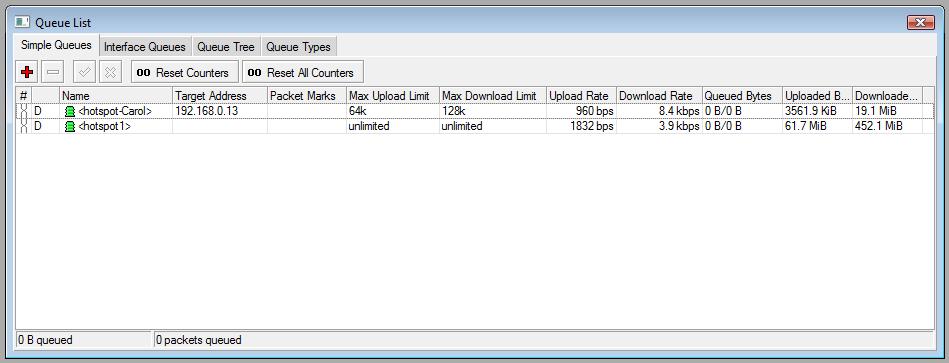

    em Queues a primeria tela é a banda vendida ao cliente. Na segunda tela é a banda garantida. Basta configurar conforme suas necessidades.
    Tem como explicar qual tela?

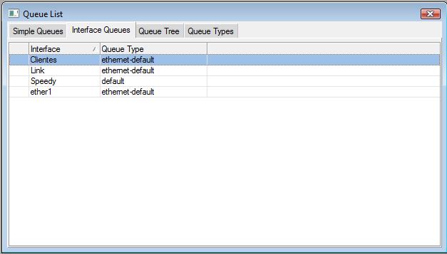

    Nessa tela que você mostrou (Simples Queues) é a banda que você está vendendo, no caso 128K/64K. Na próxima tela (Interface Queues) você pode definir a banda garantida em K (Kpbs) ou M (Mbps).

    Ahhh belezaa agora entendi.....caso não seja marcado a banda garantida ele ficara com os valor definido no simple Queue ?
    Vlww Marcelo e Fernando
    mas como fazer um control aqui, sabe de algum tutorial sobre banda garantida?

    Humm agora que vi também....nessa seção não da pra colocar a banda garantida.
    Marcelo você poderia explicar um pouco mais detalhado? obrigado.
