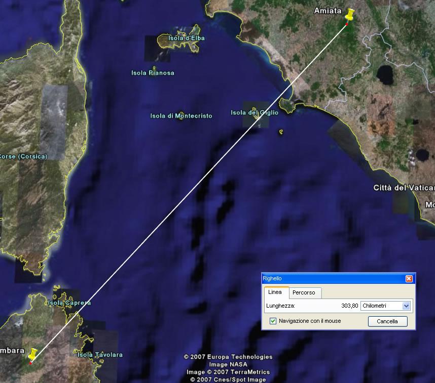

    Galera da pra acreditar nisso... link 5.8 de 304km direto, 200km de mar... trafego de 48mb..
    Ou será so propagandas das RB´s?
    Versão traduzida de http://forum.mikrotik.com/viewtopic.php?f=7&t=16548
Nome:	         link 304km.JPG
Visualizações:	214
Tamanho: 	83,7 KB
    Acho meio exagero, ainda mais que não da detalhes de configuração? Como é que da pra acreditar o cara diz que fez, coloca o material que usou, faz uma linha reta no google eart e pronto? Assim não da. Se ele mostrar as conigurações na Rb posso ate acreditar.

    Lógico que foi um case. Mas de acordo com o pessoal que montou, funcionou.

    Quanto de banda ta passando nesse enlace?
    hahaha, qual quantos dbm tem a antena fala serio nao acredito! eu nao consegui fechar 150km aki
    tive que fazer 100 + 70 pela volta que dei
    Chega a 18Megas. Ficou bastante estável!
    Equipamento:
    02 - RB433 / 02 - cartoes mini-pci XR5 Ubiquit / 02 - antenas fechadas de 76cm Pluton PTX26-58 5.8Ghz + visada bacana = Enlace perfeito!
    Abraço.
    è bacana.. talvez eu va ao MT testar um link 95km com visada em fevereiro! ainda estou com receio...
    Devo levar 2 rbs 433 com xr5 e antenas de 1,2m se passar 1 mega ta massa.. na leitura geografica tem visada perfeita porem ainda temos que levar em consideração a floresta... esse é o recio...

    Citação Postado originalmente por harrypotheard Ver Post
    quantos dbm e qual ack?
    -79 db , ACK automatico mesmo.
    Padrão muito longe
    bem pessoal pelo que vimos ali. eles estavam testando o link e isso no periodo de 2006/7 e as condicoes climaticas eram boas... Mas mesmo assim é muito longe... queria navegar nesse link...
