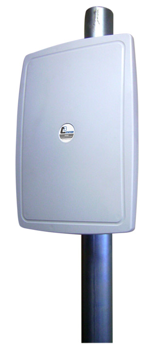

    Padrão Antena concorrente a essa da C3 ??
    Alguém já viu de outra marca ???ou siomilar ??
Nome:	         C3_Station_Instalado mastro.jpg
Visualizações:	242
Tamanho: 	55,5 KB
    EDIMAX KOZUMI AIR FORCE
    ONE2 14DBI 2.4GHZ, tem alguns fornecedores que estão vendendo no brasil, mas eu comprei um para teste na excellinformatica, $65
    testei e achei muito bom, pois vem com antena de 14 dbi (na minha opinião a de 10dbi do nano2 é melhor), fonte bivolt e poe, até presilha pra fixa e meu custo foi $65 x 2,08 +25% de comição paraquem tas total 169,00 mas ele não é homologado.

    Aí na tua cidade, quem traz para mim é o Luiz.
    Mas tem mesmo a questão da homologação.
    Quanto ao C3, tem duas vantagens.
    1 - Está saindo a homologação. O Luciano da Computech já me passou até o número.
    2 - Tem antena integrada de 17dbi. R$ 199,00. Está por ter um lóbulo mais fechado deve ficar show.
    Só vou consumir alguma coisa que tenho aqui e acho que vou dar preferencia ao C3. Não estou mais achando Nano por 225,00. Eu tinha comprado 12. Mas agora sumiu este preço.
    Quanto a conseguir só a antena, não existe no nosso mercado.
    Mas se não for questão de homologação, é só pegar um Kozumi e abrir ele. Copia o desenho da antena dele. Ela é uma chapa metálica recortada em 4 irradiantes. Mas acredito que não vale a pena pelo custo.
