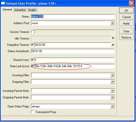

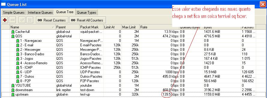

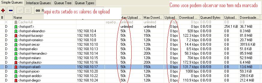

    Boa galera venho aki pedir o auxilio de voce, tenho hotpost configurado mas nao consigo controle de upload por cliente, o upload esta sem controle por exemplo se um cliente pegar um monte de foto por exemplo e entra no orkut e mandar tudo de uma so vez o limite do upload estoura, o problema nao e so isso toda a coneção fica lenda por causa disso gostaria de uma ajuda de voce.
    Agradeço a ajuda de voce.

Nome:	         hotpost simple queues.JPG
Visualizações:	233
Tamanho: 	75,6 KB
ID:      	3155   Clique na imagem para uma versão maior
Nome:	         configuraçao user profile.JPG
Visualizações:	181
Tamanho: 	51,0 KB
Nome:	         configuraçao queue list.JPG
Visualizações:	163
Tamanho: 	78,7 KB
