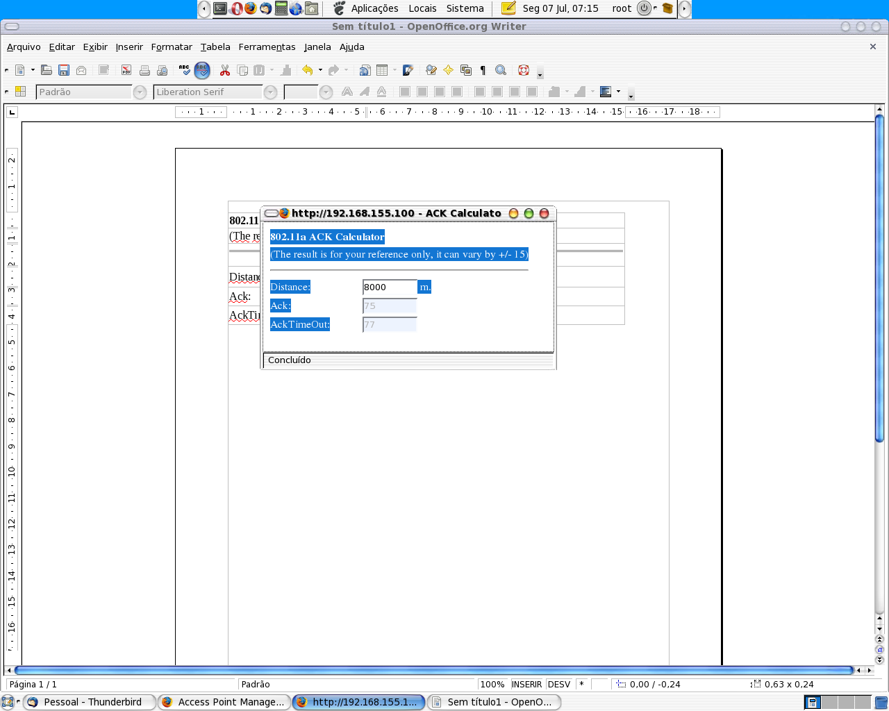

    Diz neto olha so eu uso muito um ack cauculator do meu ovis5000ap
    e e batata quase sempre e o melhor valor posivel .....
    no teu enlace de 8k ficaria 77 podemdo ser ate no maximo 92
    segue foto do cauculator ack
Nome:	         ACK=5000ap.png
Visualizações:	1013
Tamanho: 	127,3 KB
