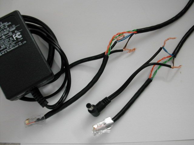

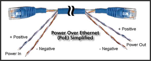

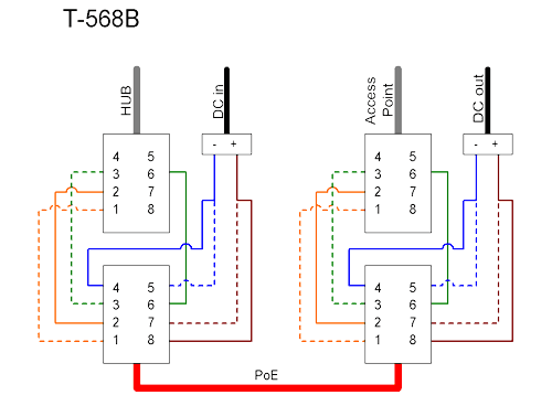

    pode usar umas desas opções se quizer economizar um dimdim ^^
    lembrando que esses são PoE Passive .

    pra ser cincero em casos que o cliente so tém um PC o bacana é usar um adaptador usando a fonte dp pc 12v pois evita queima acidental de debiloide ligando na parede as fontes de tensão 110v
    alex... axo que este injetor ou, e, extrator de poe é para ap comun!
    e se por na mikrotik queima! polarização inversa!
    pirigoso.. tu é dos meus!!! eu sempre faço isto aki em brochier.. uso a propia fonte do pc.. melhor fonte do mundo...
