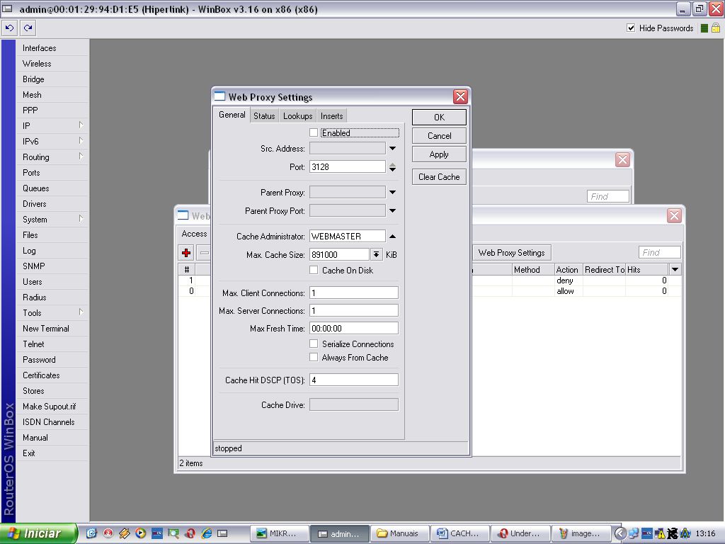

    Pessoal, to com um problema qua não quer me deixar, ja tentei de tudo que é forma que tem pelo forum e não desaparece. Tenho instalado um mk 3.16 em um pendrive e quero fazer cache em um HD de 40Gb que esta em slave. O porêm é que no cache drive não aparece a opção de mudar o local do cache. Pergunto, é algum problema dessa versão? Tem algum outro local para fazer essa alteração?
    Vlw galera, esse forum é show.
Nome:	         web-proxy hiperlink.jpg
Visualizações:	500
Tamanho: 	99,3 KB

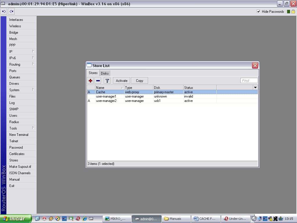

    Mas lógico que tem como usar um HD secundário. No menu store você configura o HD.

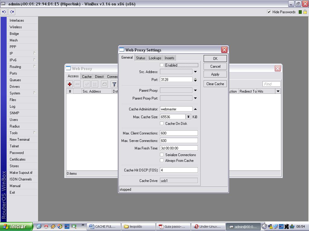

    OK. Sergio fiz do jeito que tu falou, fui em store reconheci o hd(figura) ai fui em web proxy e não apareceu o hd como opção(figura). Pergunto é normal nessa versão?
    Obrigado
    Vlw pela força.
Nome:	         imagem.jpg
Visualizações:	384
Tamanho: 	75,8 KB
ID:      	3240   Clique na imagem para uma versão maior
Nome:	         imagem 2.jpg
Visualizações:	398
Tamanho: 	101,5 KB

    Está configurado como Primary-master... Deveria ser secondary.
    Quais as opções existentes no stores?
    Obrigado sergio com um certo tempo o mk reconheceu o hd no web-proxy.
