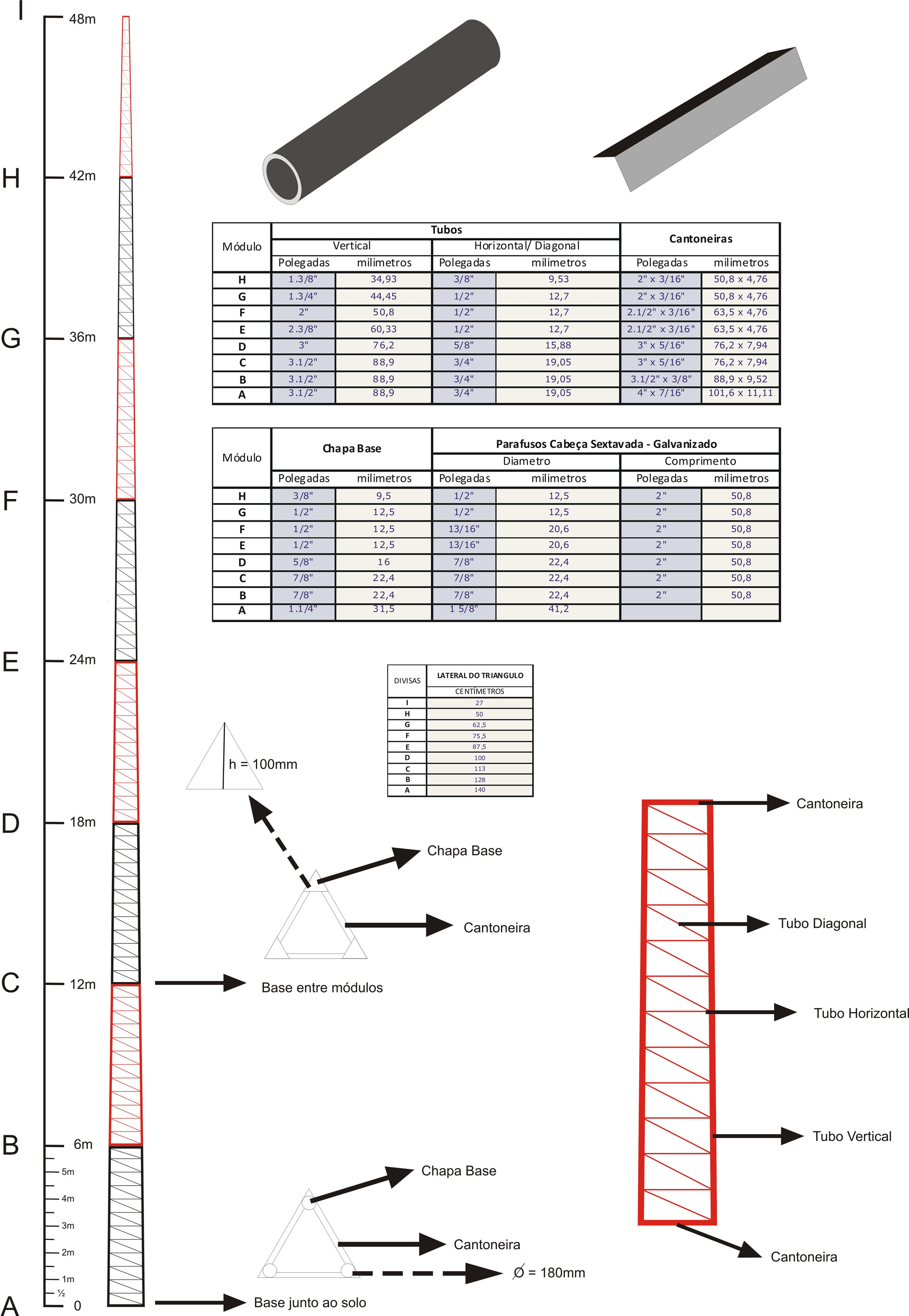

    Senhores,
    Segue um bom material para quem quer se orientar na construção de torres estaiadas.
    É claro, sempre com a ajuda de um técnico na area.
    Miniaturas de Anexos Miniaturas de Anexos MONTAGEM[1].pdf   Clique na imagem para uma versão maior
Nome:	         torre%20ok%202.jpg

    Pelo que eu tenho visto em outras torres estaiadas, só está faltando o sistema anti-torção, para evitar que a torre gire sobre o seu próprio eixo, com os ventos.
    É uma amarração sobre o meio da torre, no sentiido contrário ao dos estais.
    Eu tenho algumas fotos que fiz . Só não achei agora, mas achando logo posto.
