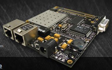

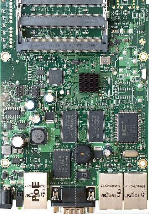

    Essa Rb 433 usa chip IC, e a litestation 2:

    Ah... Rbs não precisam de chips de alta velocidade... qualquer um que trafegue 10mb ja ta bom...
    Ja um servidor é diferente... chips de 100mbps no minimo.
