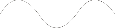

    Veja o desenho. A polarização aqui é vertical. Agora tu imagina este desenho deitado. Não consegui fazer ele deitado.
    Então não há um bom casamento de fases entre elas, por isso a interferência diminui. Não termina tudo porque sempre existe uma quantidade de ondas refletidas que acabam alterando um pouco a polarização. Em palavras simples é mais ou menos isso.

Nome:	         senoide.jpg
Visualizações:	104
Tamanho: 	7,8 KB
    Agora eu saquei. Muito obrigado, a explicação foi simples mas era o que eu queria saber. Só mais uma coisa, no caso a onda refletida pode ser refletida invertida por exemplo? Tipo, ela vai na vertical, reflete em algum lugar e volta na horizontal causando mais interferência nas antenas de polarização horizontal, ou sempre que reflete ela volta do mesmo jeito?
    1929, sua explicação foi show... é exatamente isso aí...

    Bem que eu tentei, mas no CorelDraw é complicado. E eu não sei mexer com Autocad.
    O melhor que eu consegui foi mesmo quase uma reta. Ficou horrivel
    Mas tem na net alguns gráficos que mostram bem está questão da polarização.

    Visto de cima aquele onda ali é horizontal lol
    Lipeiori, tu resolveu o problema.
    Isso mesmo. Olhando de lado é polarização vertical e olhando de cima horizontal.
