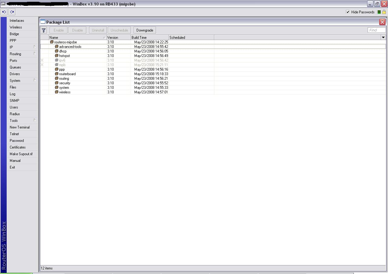

    Remova o pacote XEN

    amigo, por favor, me manda uma screen de onde tem esse pacote, pois ja revirei todos minhas router e nao achei.
    por favor, me dê esse help

    Pelo winbox vá em /system packages
    Nesta tela vc ferá o pacote XEN clique nele e em cima terá o botão unistall.
    Mas acho melhor vc por a versão 3.15 tenho vários clientes com ela e está funcionando blz.
    então..eu em outra rb dessa coloquei o 3.15 e nao consegui controlar ainda os ips da bridge.
    e olha o print do packages, nao tem o XEN

Nome:	         imagem.JPG
Visualizações:	169
Tamanho: 	98,5 KB
