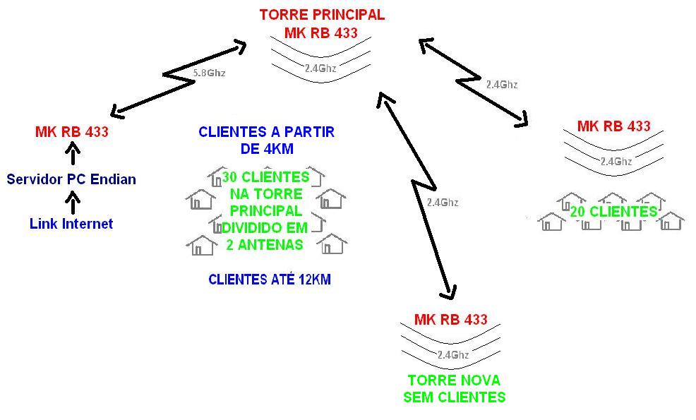

    Montamos o provedor com 3 RB433 (Prospecto da nossa rede em anexo), sendo que um é utilizado para transmissão de todos os sinais ou seja o PRINCIPAL, até 2 semanas atras estava funcionando uma beleza com clientes conectados até 12Km da base com ACK de 120, a partir dai os problemas começaram, alguns clientes mais longe da torre relataram queda no sinal de 90% para 15% e muita lentidão chegando ACK acima de 300... com tudo isso trocamos o cartão EMP8602 por outro de mesmo modelo.... de imediato verificamos que os clientes mais distantes tiveram o sinal restabelecido ao nivel anterior e mesmo o ponto a ponto em 2.4Ghz conectado nela... no dia seguinte verificamos que outro cartão de uma antena direcionada a outro extremo começou tambem a ter perda de sinal e qualidade, tambem efetuamos a troca pelo mesmo modelo... a potencia de ambos os cartões estão setados em 20dbm como configurado anteriormente............. o sinal que pudermos verificar estão nos mesmos patamares anteriores, o que ocorre agora é que clientes que estavão com sinal em 80, 90% e ACK de 60 a 5Km estão com sinal a 25, 35% e ACK de 250... clientes que estão mais longe e com obstaculos que deveriam estar com sinal muito ruim estão com sinal muito bom (como antes do problema).
    Por gentileza me ajudem... conheço muito pouco de Mikrotik... o que pode ser já que não alterei o alinhamento das antenas.
