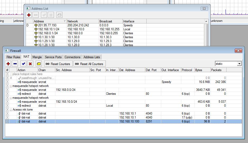

    Pessoal, fiz as 3 regras de nat mas não funcionou......
    Interfafe cliente 192.168.0.1/24
    Interface local 192.168.10.1/24
    MK torre 192.168.1.1/24
    Mas pelo que parece essas regras precisa de setar um ip fixo na torre, ou não?????
Nome:	         acesso remoto.jpg
Visualizações:	180
Tamanho: 	95,9 KB

    Sim daria certo se eu tivesse aqui no escritório conectado pela mesma interface que vai para os nanos, mas não estou ....meua clientes ficam em uma interface e para o escritório tenho outra interface no servidor onde vai para um switch e distribuo aqui no escritório.....O que quero é desta interface do escritório acessar o mk da torre que esta em outra interface c om outro ip.
