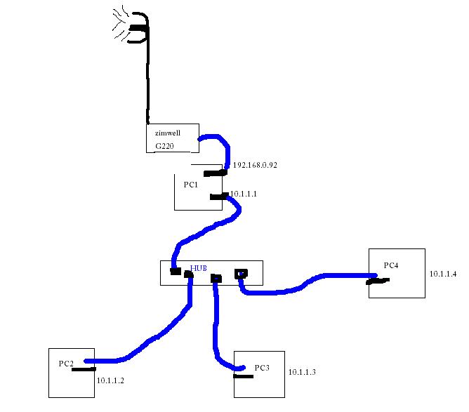

    Lightbulb Interligar 2 redes Distintas na mesma máquina
    Um cliente já possuia em sua máquina servidora de banco de dados de sua loja uma placa de rede configurada como 10.1.1.1, ligando em um hub com mais 3 Pcs.
    COMO MOSTRA A FIGURA ABAIXO
    Adquiriu o serviço Wireless e colocou mais uma placa de rede ligada em seu AP G220 que foi configurada com o ip fixo 192.168.0.92
    Até ai tudo bem serviço de internet funcionando nessa máquina.
    Agora o cliente quer que as outras máquinas compartilhem a internet que a máquina 10.1.1.1 recebe através da placa 192.168.0.92.
    Só que os outros micros não enxergam a rede.
    Como proceder neste caso? Abraços

    Uma alternativa. Voce poderá realizar isso tranquilamente se que quem esteja provendo internet para a loja nao exergue a rede de seu cliente. Basta apenas configurar o AP para trabalhar no modo de operação Wireless ISP, e configurar a LAN interface (a rede interna do cliente), WAN interface (link internet).
    Interface WAN - coloque o ip da placa de rede que está plugada no AP (192.168.0.92), e termine a configuração, sub-máscara, gateway, dns.
    Interface LAN - aqui colocarás a configuração de rede interna do cliente (10.1.1.xx), coloque um ip que nenhuma esteja usando, configure os outros campos necessários (gateway, máscara de rede...)
    depois pegue o cabo e conecte-o na porta do switch e configure o gateway e o dns das estações.
    isso vai resolver e interligar as duas redes.

    No modo de operação Wireless ISP.
    Neste modo, o equipamento irá receber o sinal da internet através da porta Wireless, compartilhando para as portas Internet/WAN e LAN que estarão separadas com faixas de IPs diferentes O tipo de conexão da porta Wireless pode ser PPPOE, DHCP, ou IP estático.
    Seria isso?
    isso nem sempre é possivel, devido a alguns provedores restingirem o acesso ao AP colocando senha.
    o modo mais facil é vc ir la na placa da rede interna e tirar o ip da faixa 10.1.1.1 e ir na placa que entra a internet e ativar o compartilhamento de internet.
    depois que o compartilhamento for ativado, o ip da placa da rede interna vai mudar pra 192.168.0.1, vc tem que clicar em avancado e atribuir um segundo ip a placa, no caso coloque 10.1.1.1 e pronto, internet em todos os outros micro.
    Um cliente já possuía uma rede configurada como 10.1.1.2, ligada em um hub com mais 3 Pcs na mesma faixa.
    https://under-linux.org/forums/attac...quina-rede.jpg
    Adquiriu o serviço Wireless e colocou mais uma placa de rede ligada em seu AP G220 que foi configurada com o ip fixo 192.168.0.92 que o MK fornece.
    SENDO ASSIM O MICRO FICOU COM DUAS PLACAS DE REDE COM OS IPs 192.168.0.92 e a outra que já existia 10.1.1.1.
    Redirecionaram um IP Válido para esse IP 192.168.0.92 PORQUE:
    Agora o cliente instalou um serviço de câmera na empresa onde o servidor fica nessa máquina 10.1.1.2 e quer acessar pela internet o monitoramente das câmeras, detalhe que quando digita o IP ele não encontra essa máquina 10.1.1.2 na rede interna do cliente.
    O que deve ser feito para isso funcionar?
    Como funciona o Port Forward em um Zinwell G220?
