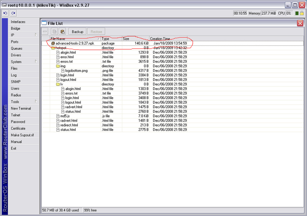

    Raniel o arquivo já esta lá agora basta dar um Boot no MK
Nome:	         Mk.jpg
Visualizações:	137
Tamanho: 	190,8 KB
    Raniel esta Dando um Erro de
    Key Change Error
    Could not change the key - invalid key
    Esta versão é crackeada?
    Então faça um export de cada configuração e reinstale o mikrotik.
    Para colcoar os arquivos, descompacte do Iso do mikrotikk versão 2.9.27, da um CTRL C nos arquivos que quer instalar no mikrotik, depois vai na opção files do mikrotik, e clica em na opção Past, assim que terminar upload, só reiniciar o servidor.
    O pacote fica dentro da pasta files mais não instala
    Que mais tenho que mexer ?
