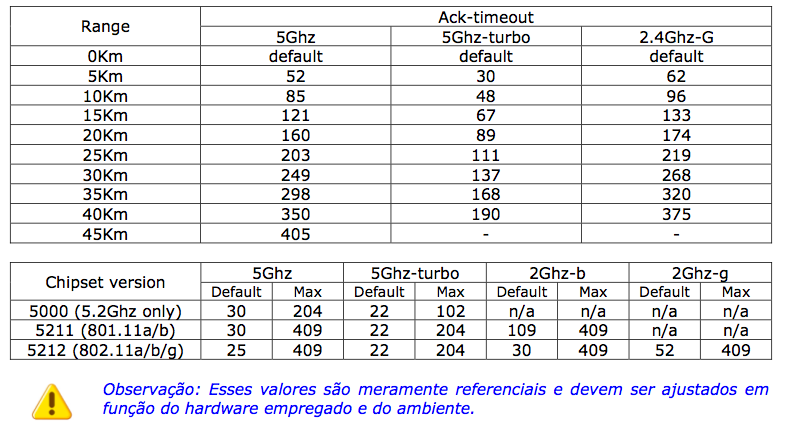

    Aqui tem Calculador de ACK, mas é para dar uma base de arrancada, o ACK ideal voce só vai encontrar testando:
    ACK Calculator
    Citação Postado originalmente por magnusrk8 Ver Post
    ACK Calculator
    Obrigado pela dica, mas essa tabela ai é para 802.11a
    Com base na tablea do Mikrotik (apesar de la ter apenas g) eu fui fazendo vários testes desde 60 até 95.
    Sem sucesso.

Nome:	         acktimeout.png
Visualizações:	276
Tamanho: 	71,9 KB
    olha so.. seta o ack em 61 (quando eu programavva os fontes do ikarus, o valor 'padrao' era 61 para 3.3km)
    aqui eu fixo o ack entre 35 e 60 (depende das condições gerais dos clientes das torres)
