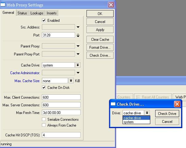

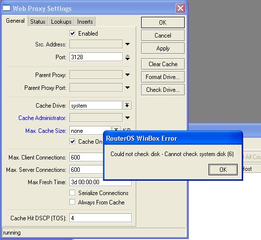

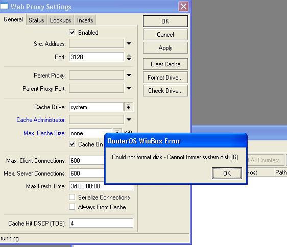

    Venho solicitar uma maozinha, que dps de horas em cima configurando para conseguir configuralo como ap bridge e em wds (problema estava no radio que conectava nele), agora quero montar um WEB CACHE com proxy porem pelo que que o mikrotik diz deve haver algum problema na identificacao do cartao microSD 4GB Kingston.
    Tenho uma MB RB 433AH com um XR2 600mw, e nela um cartao 4GB kingston.
    Quando estou no IP >> Web Proxy, em Web Proxy Settings, ao tentar checar ou formatar o disco cache ou do sistema ele me da a seguinte mensagem e dali não saí: Could not format disk - Cannot Format disk system (6)
    Li na internet nos forums da propria mikrotik que este cartao eh reconhecido e apos formatado teria de funcionar perfeitamente.

    Olá!
    Vc tem certeza q seu cartao mini SD de 4GB foi reconhecido no mk?
    Pois "disk system" provavelmente é a memoria nand onde esta instalado o mk, e este vc naum conseguirá formatar.
    Verifique em "Cache Drive", se vc tem alguma outra opçao pra escolher alem de "system". Se tiver outra opçao, com certeza esta será seu catao de 4GB!

    Boa tarde,
    isto mesmo, ele me da duas opcoes de disco: 1-System e 2-Cache Drive, porem em nenhuma apos selecionada (no winbox) quando tento fazer um check disk ou format disk da a mensagem acima.
    ja tentei de varias formas tirando e recolcoando cartao, desligando, religando mk etc...

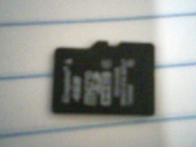

    Pode ser que o cartão esteja com a trava lateral em 'somente leitura', confira isso e posta o resultado.

    verifiquei o cartao que é minusculo porem nao encontrei nenhuma trava nele, ao meu ver o cartao apos inserido, fica fixo no mikrotik perfeitamente mas nem assim funciona.

    Olá!
    O cartao aparece dentro do MK como disco secundario?

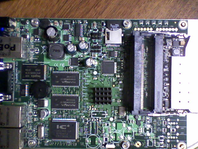

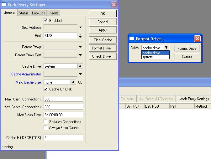

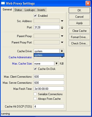

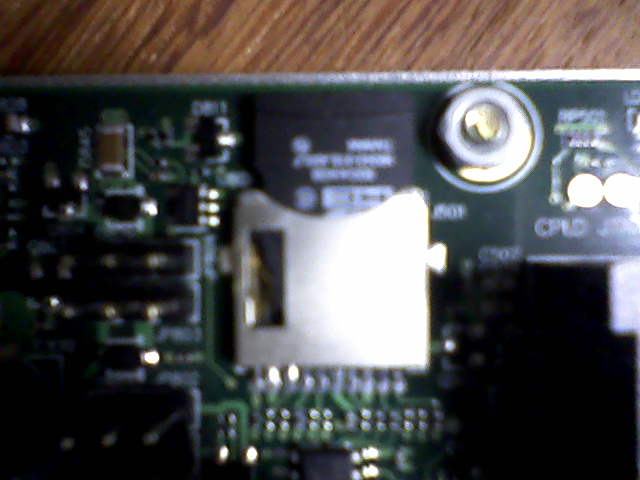

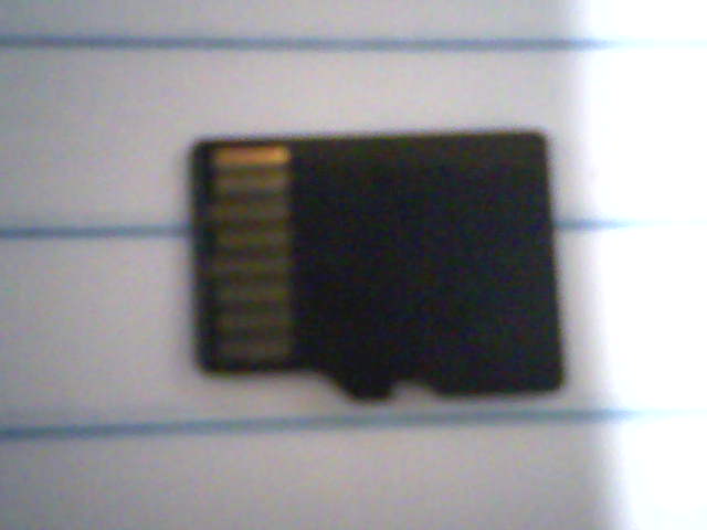

    PowerNET segue em anexo as imagens do mk rb 433ah
    simplesmente na hora de colocar o cache drive ele nao reconhece no check disk nem formata no format disk.
    segue as imagens para melhor auxiliar..
    sera q ah algo no encaixe na rb? mas o cartao sem forcar nao entra mais do q a foto em anexo
    no aguardo

    Amigao, pelas imagens q vc postou e pelo data sheet da RB433AH, vc naum conseguirá fazer cache com este microSD, a naum ser q vc instale o MK no microSD e dê o boot por ele(estou dedusindo)!
    Pelo q entendi, a opçao de microSD na RB é para q vc ultilize o mk intalado em um cartao de memoria e possa fazer cache nele, como drive "system". Dessa forma vc terá todo o espaço disponivel no cartao de memoria pra usar na webcahe.
    Pelo menos foi oq entendi lendo o manual da RB433. ( me corrijam se eu estiver errado)
    Espero ter ajudado!

    seguinte, se voce puder fazer o teste e confirmar se funciona na rb ou nao seria otimo, pois ate agora so descobri atraves de outros aparelhos q akele meu cartao de 4gb estava estragado o que me deu uma ******* raiva e agora to esperando para troca...
    o que me chama muito a atencao, que gostaria se voce tirasse print screen eh da hora q la no IP > WebProxy e dps em Settings que quando tenta se checar o cache disk ele confirme a existencia e no msm na format, pois o meu da erro como nas fotos anteriores.

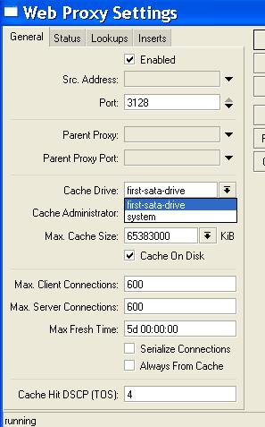

    Em cima:RB 433AH em bridge.
    Em Baixo: MK montado em um cf/pci de 2 gb no e ia colocar um hd sata de 80gb para cache.
    Será que não vai ficar bom?
