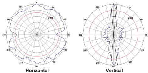

    Padrão Como interpretar graficos de irradição de antenas?
    Como ler esses graficos ?

    uma coisa que é auto-explicativa não é difícil interpretar.
    o primeiro gráfico mostra o angulo de irradiação horizontal, neste caso trata-se de uma antena omni, e o angulo é de 360°.
    o segundo mostra o angulo de abertura vertical, o quanto a irradiação vai para cima e para baixo.

    O angulo em função do que? em que unidade e oque essa unidade mede? a resposta foi muito superficial.
    angulo em relação a antena e a unidade é graus.

    Luciano obrigado mas você não esta ajudando muito, isso eu ja sei.
    Uma boa resposta seria como essas medições são feitas quais as grandesas utilizadas, oque elas medem, como isso pode ser usado para comparação entre antenas.
    EDIT: uma otima explicação seria uma explicação matemática do gráfico
    Obrigado mais uma vez
    pegue o gráfico de várias antenas diferentes, modelos diferentes, tipos diferentes e compare cada gráfico, pegue os dados de cada antena e veja o que o gráfico quer dizer.

    numlock, a figura é menos complexa do que realmente gostariamos que fosse, ela tem a simples funçao de representar graficamente como o sinal é irradiado da antena, observe o grafico de varias antenas (tipos diferentes) que vc vai compreender isso, e até mesmo vai compreender pq uma antena direcional por exemplo envia seu sinal mais longe que uma omni de mesma potencia(nao estou dizendo que vc nao sabe, apenas exemplificando).
    O grafico nao tem muita matematica pq ele mosta da seguinte forma:
    figura 1 = sinal irradiado na horizontal, se o sinal fosse visivel e vc passar de helicoptero por cima dele, é aquilo que vc ia ver...
    figura 2 = sinal irradiado na vertical, a mesma vista do sinal, mas desta vez vc esta de frente pra ele (novamente se ele fosse visivel...)
    o unico numero ai é o angulo que o sinal irradia, fora disso vc pode é claro calcular a potencia que a antena oferece e calcular com a direçao que ela irradia, considerar informaçoes de espaço livre, distancia, obstruçoes, etc... Assim obter informaçoes mais precisas.
    Por exemplo, pega uma mangueira e aponta ela pra cima de forma que a agua irradie para todas as direçoes (mangueira omni...), abra mais um pouco a torneira (a mesma mangueira omni, mas agora com mais potencia), o circulo vai aumentar.
    observe até onde vai sua agua (sinal), agora tranforme sua mangueira numa mangueira direcional apontando ela pra frente, observe que o sinal que é irradiado (digo a agua que sai) vai bem mais longe com a mesma potencia.
    Tente desenhar isso, a unica coisa que vai conseguir é desenhar a direçao, nunca a distancia...

    O diagrama da irradiação da antena é um desenho muito bonito, mas não pensa que só ligando a antena no rádio através de um cabo coaxial aquele desenho se repete na antena. NãO. É necessário interferir nas constantes como impedância, eficiência, ERP e outros. Se não, o que tu tens na irradiação da antena é um mistério. O papel aceita tudo. Aprenda a fazer tratamento de sinal e deixar sua instalação dentro da caixa verde.

    Lembrando que o "Angulo" de irradiação de uma antena (ex. 120°, 30°) é o ângulo em que metade da potência da antena é irradiada. O resto da energia está fora da caixa verde. Os diagramas desta mostram que metade da potência irradiada pela antena se propaga na forma de um "disco" (seria o disco verde). Na verdade, os 100% da energia são irradiados em um hemisfério (lembra daquela meia laranja? ), mas o que nos interessa é esta metade, pois é onde a energia está mais concentrada.

    O que o Gilvan falou faz sentido, o ganho total da saída do sinal (após levar em conta perdas do cabo, conectores e potência do equipamento) vai influenciar na área que o sinal cobre. A analogia da mangueira foi muito boa, mas ignorem a maldita caixa verde.

    Caixa verde é um lugar no espaço vetorial onde a intensidade de sinal, a velocidade de processamento e a relação sinal/ruído definem um ponto bom para comunicação. São lugares teóricos onde você deve deixar funcionando um enlace entre duas antenas.
