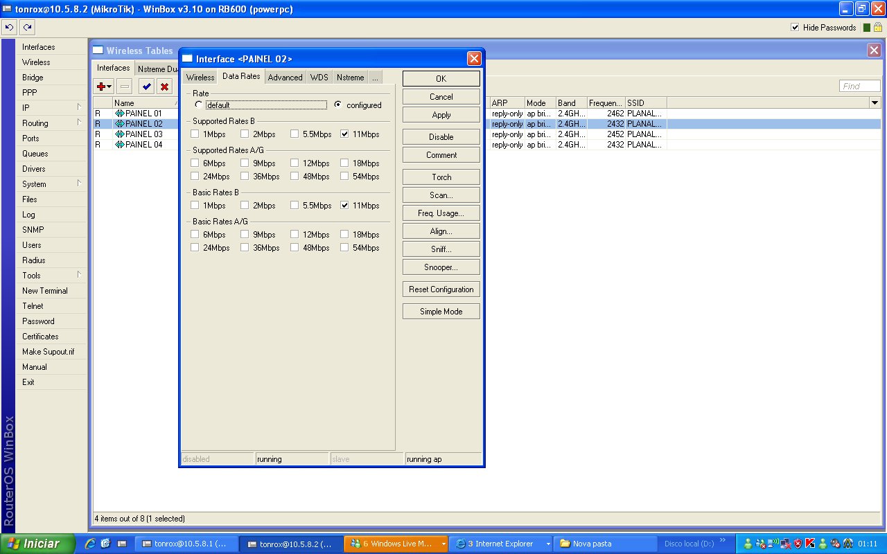

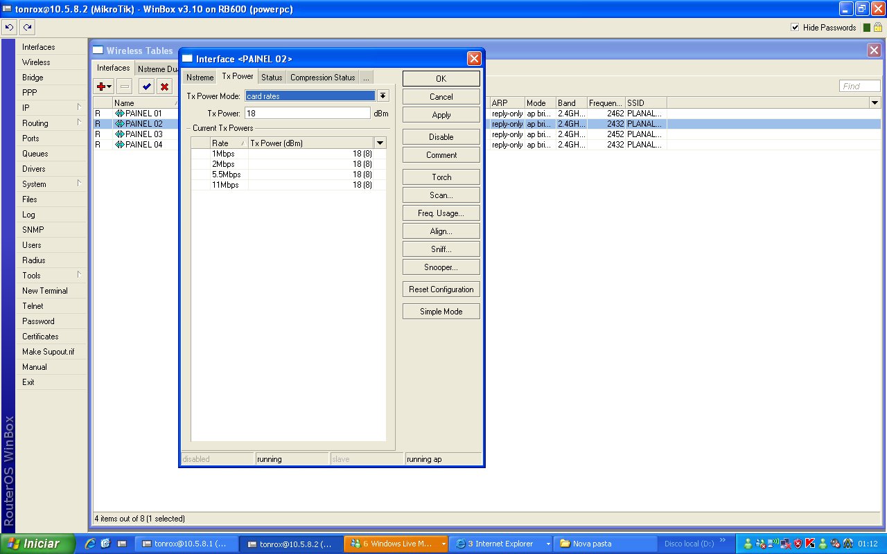

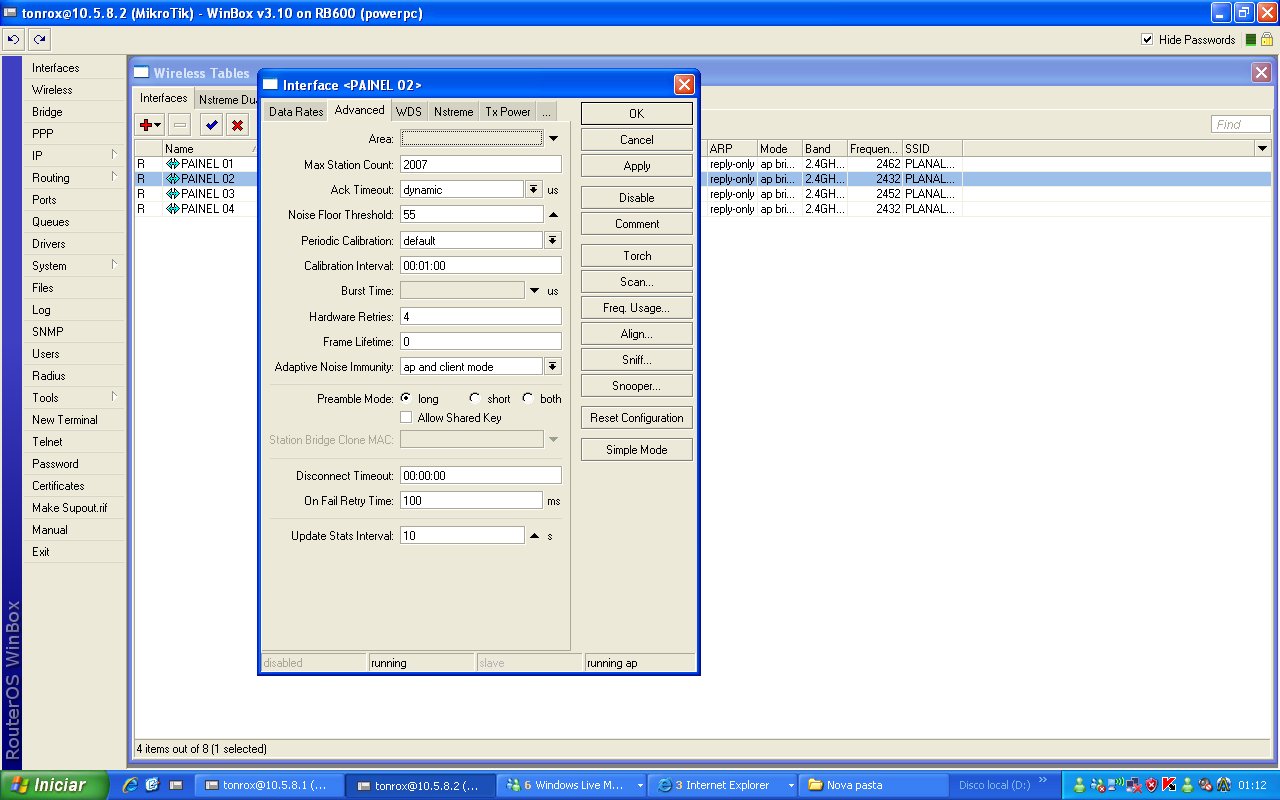

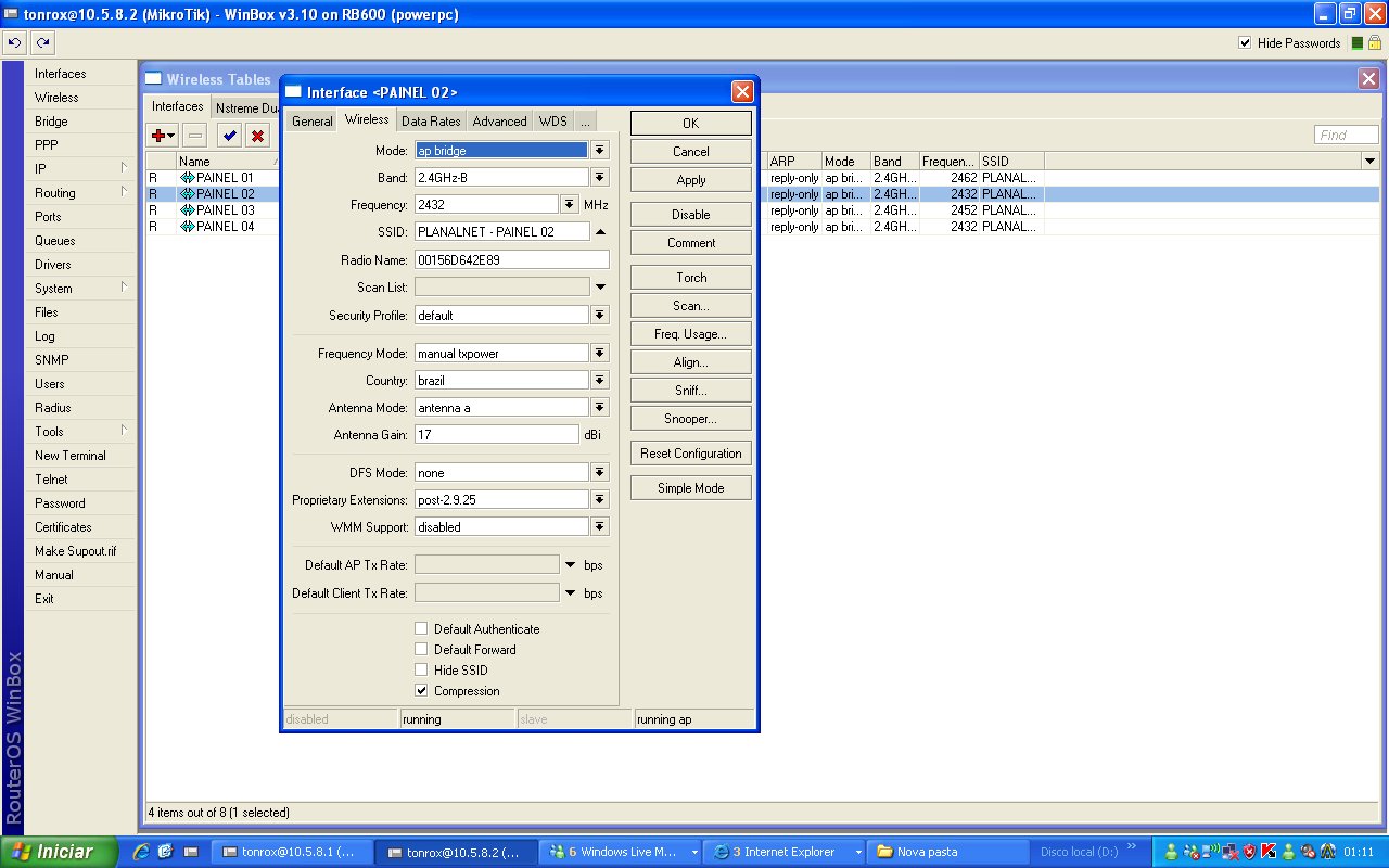

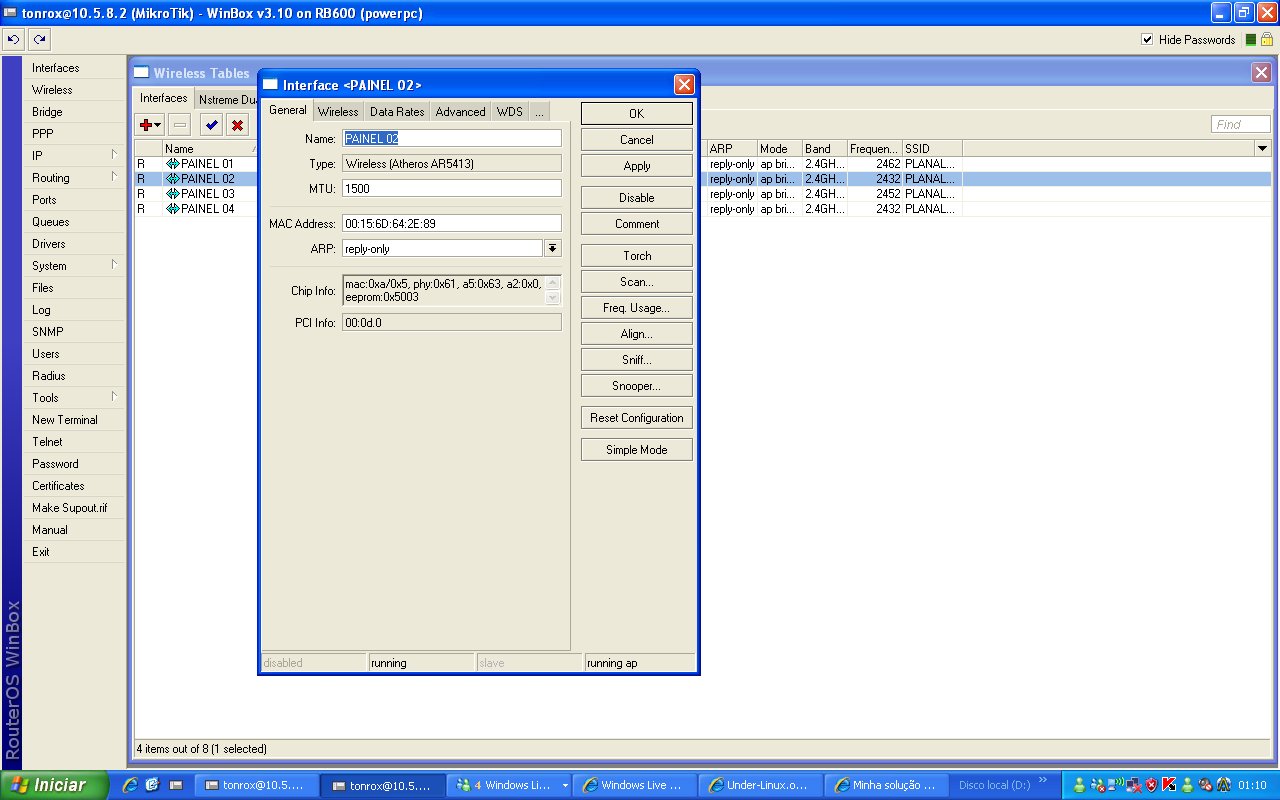

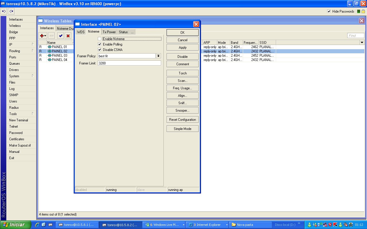

    Que tal a galera q entende e que é mais expert na area de wireless colocar um print de suas configurações wireless no mikrotik, assim agente acaba compartilhando aprendizado e assim aprenderemos juntos., vou começar com as minhas, qualquer pessoa q ver agum (vacilo) que eu tenha dado nas minhas configuração por favor sinta-se a vontade pra me corrigir. em anexo as minhas configs wireless. aguardo a participação de todos viu.

    Padrão ACK
    Uma dica, fixe o ACK Timeout, procure o melhor valor (o menor possível). Eu trabalho com 50us. Se um dos seus clientes se conectar com um sinal não muito legal, ele vai ficar com o ACK alto, e o cartão vai fixar neste valor, prejudicando assim todos os outros clientes conectados.
    Abraço
    mais se eu colocar em 50 us os clientes q teriam 30 normalmente irao ficar com 50 ?
    Citação Postado originalmente por tonrox Ver Post
    Exato, mas aí, se todos os seus clientes tiverem um bom sinal, e tiverem possibilidade de um ACK de 30, você pode definir este valor, nada impede, aqui o melhor que conseguí foi 50, mas quanto menor melhor.
