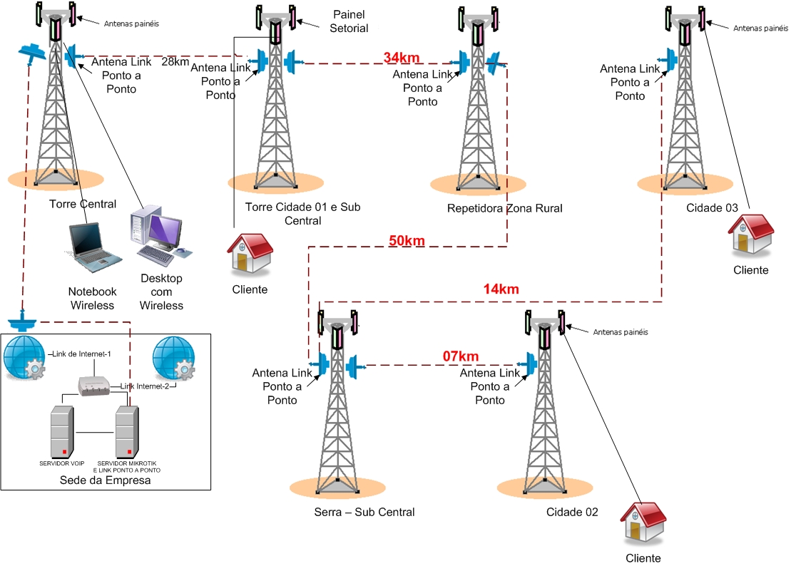

    OBS: Segue em anexo a arquitetura da rede mas já contanto com uma provável repetidora para fechar o ponto a ponto.
Nome:	         Rede Completa JPG.jpg
Visualizações:	451
Tamanho: 	303,8 KB

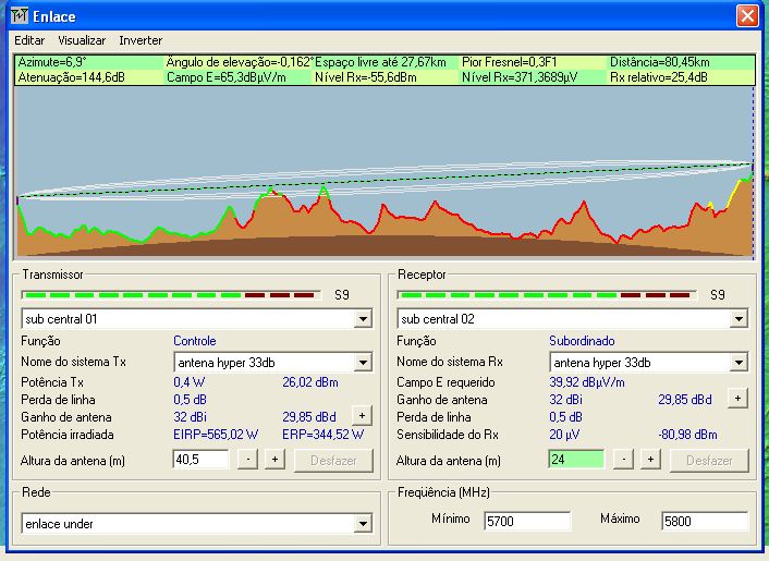

    Alguem sabe trabalhar com o Radio Mobile pra fazer o ponto a ponto nele e colocar os dados aqui para que possamos dar uma olhada mais tecnicamente.
    fiz nele, so que com torre de 40mts

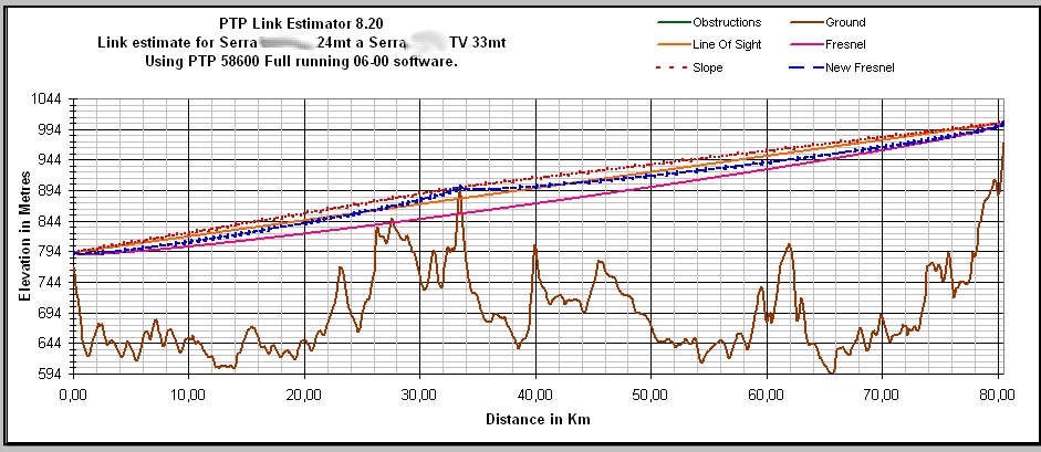

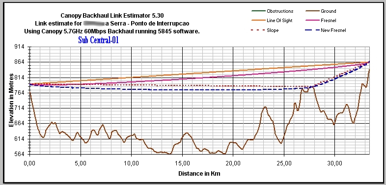

    Eu já desconfiava deste pico ai no meio.
    Segue abaixo o problema e a solução.
    No arquivo rar é só baixar e descompactar para abrir no Earth.
    Agora vamos ver a parte de equipamentos, o q usar?

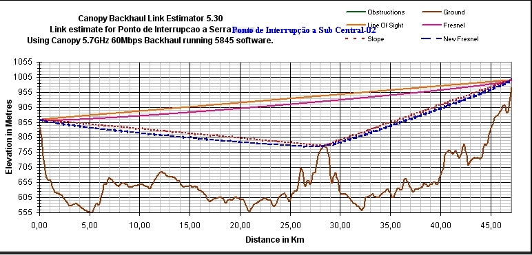

Nome:	         Serra Sub Central-01 a Serra Sub Central-02.jpg
Visualizações:	153
Tamanho: 	261,6 KB
ID:      	3412   Clique na imagem para uma versão maior
Nome:	         Sub Central 01 a ponto de interrupção.jpg
Visualizações:	184
Tamanho: 	203,0 KB
Nome:	         Ponto de Interrupção a Serra Sub Central-02.jpg
Visualizações:	115
Tamanho: 	224,0 KB
